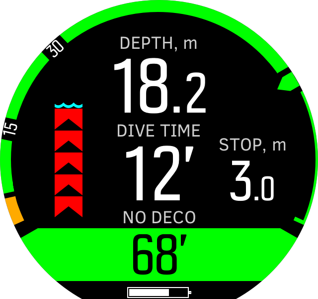

De Suunto D5 heeft kleurgecodeerde alarmen, waarschuwingen en meldingen. Deze worden duidelijk in het display getoond en vergezeld door een hoorbaar alarm (mits geluid is ingeschakeld). Alarmen zijn altijd rood. Waarschuwingen kunnen rood of geel zijn. Meldingen zijn altijd geel.
De Suunto D5 heeft trilalarmen. De trilfunctie kan worden in- of uitgeschakeld voor duikalarmen, meldingen en waarschuwingen.
Alarmen zijn kritieke gebeurtenissen die altijd onmiddellijke actie vereisen. Wanneer een alarmsituatie zich normaliseert, stopt het alarm automatisch.
AlarmUitleg
p10-asc-warningDe opstijgsnelheid overschrijdt de veilige snelheid van 10 m (33 ft) per minuut gedurende vijf seconden of langer.
p10-ceiling-brokenDecompressieplafond wordt met meer dan 0,6 m (2 ft) overschreden tijdens een decompressieduik. Daal direct af tot onder de plafonddiepte en hervat de normale opstijging.
p10-high-pO2Partiële druk van zuurstof overschrijdt veilig niveau (>1,6). Stijg onmiddellijk op of schakel over op een gas met een lager zuurstofpercentage.
