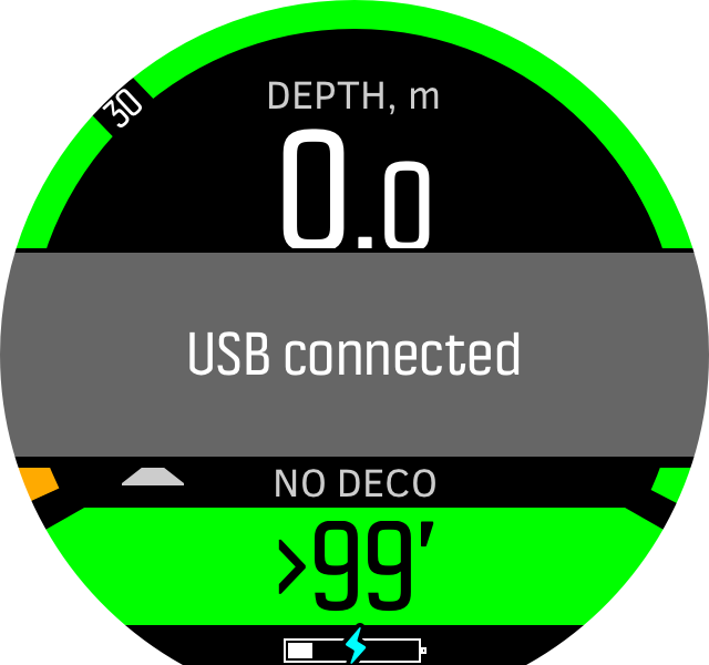

Wanneer je USB aansluit om op te laden en telkens wanneer je tijdens het opladen op een knop drukt, verschijnt de volgende pop-upmelding:
USB connected D5

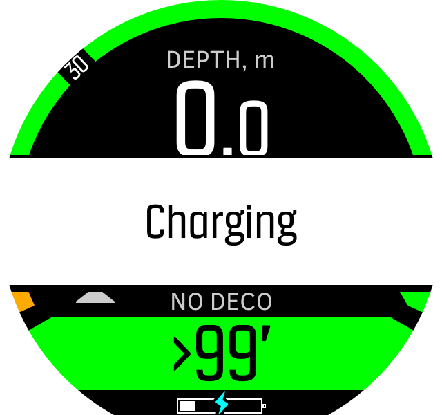

Wanneer je oplaadt via een stopcontact, zie je het volgende scherm:
Charging D5
