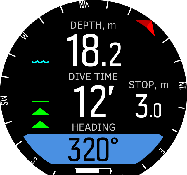

In de modus Air/Nitrox zie je de volgende informatie in de kompasweergave:
airnitrox compass
In het alternatieve venster wordt de koers numeriek weergegeven.

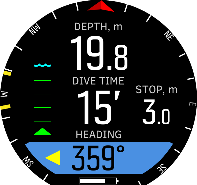

Zodra u de peiling vergrendeld hebt, wordt de vergrendeling met gele streepjes aangegeven:
Bearing Left
Als de peiling op 0° staat, staan er geen pijltjes naast de waarde, zoals hierboven. Als de peiling op 180° staat, ziet u naast de waarde twee gele pijltjes:
Bearing both arrows D5
één geel pijltje wijst in de richting die u moet volgen:
Bearing Left
Als u een nieuwe peiling wilt vergrendelen, herhaalt u bovenstaande procedure. Elke vergrendelde peiling wordt samen met het tijdstip in het logboek opgenomen.
