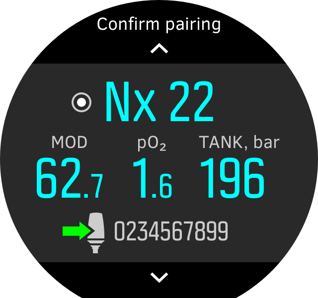

  4. Koppelen door nabijheid: Houd je Suunto D5 naast de Tank POD. Volg de instructies in het gedeelte ‘Tank POD aansluiten’ van de Tank POD-gebruikershandleiding.
  5. Na enkele seconden wordt een menu met het serienummer van de Tank POD, de batterijstatus en de flesdruk geopend. Selecteer het juiste gas in de lijst om te koppelen met je apparaat en druk op de middelste knop om koppelen te bevestigen.
    POD confirm pairing D5

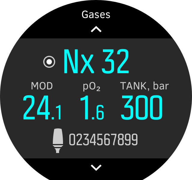

Je kunt de Suunto Tank POD('s) ook koppelen via het menu:
  1. Selecteer welke Tank POD je met welk gas wilt gebruiken door voor elk gas een Tank
POD te selecteren in het Gassen-menu.
    POD pair D5
  2. Controleer of de Tank POD geactiveerd is door te controleren of de flesdruk op het
scherm wordt weergegeven en binnen bereik is. In het menu wordt de Tank POD aangegeven met het serienummer dat op de Tank POD staat vermeld.
