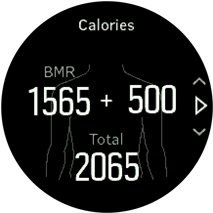

Πέρα από τα βήματα, μπορείτε να πατήσετε το επάνω αριστερό κουμπί για να δείτε τις εκτιμώμενες θερμίδες της ημέρας.
ActivityMonitoring calories Spartan Trainer
Ο μεγάλος αριθμός στο κέντρο της οθόνης είναι ο εκτιμώμενος αριθμός των ενεργών θερμίδων που έχετε κάψει στη διάρκεια της ημέρας. Κάτω από αυτόν μπορείτε να δείτε τον συνολικό αριθμό θερμίδων που έχετε κάψει. Το σύνολο περιλαμβάνει τόσο τις ενεργές θερμίδες όσο και τον Βασικό μεταβολικό Ρυθμό (βλέπε παρακάτω).
Ο δακτύλιος και στις δύο ενδείξεις υποδηλώνει το πόσο κοντά βρίσκεστε στους ημερήσιους στόχους σας. Οι στόχοι αυτοί μπορούν να προσαρμοστούν στις προσωπικές σας προτιμήσεις (δείτε παρακάτω).

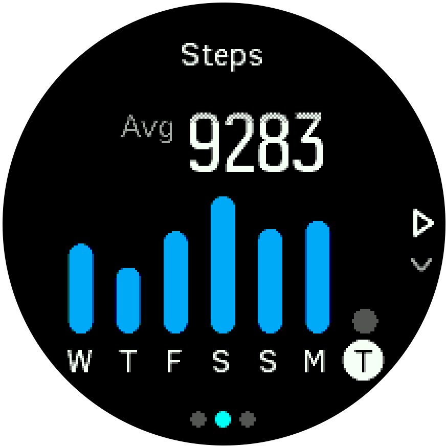

Μπορείτε επίσης να ελέγξετε τα βήματά σας στο διάστημα των τελευταίων επτά ημερών πατώντας το μεσαίο κουμπί. Πατήστε ξανά το μεσαίο κουμπί για να δείτε τις θερμίδες.

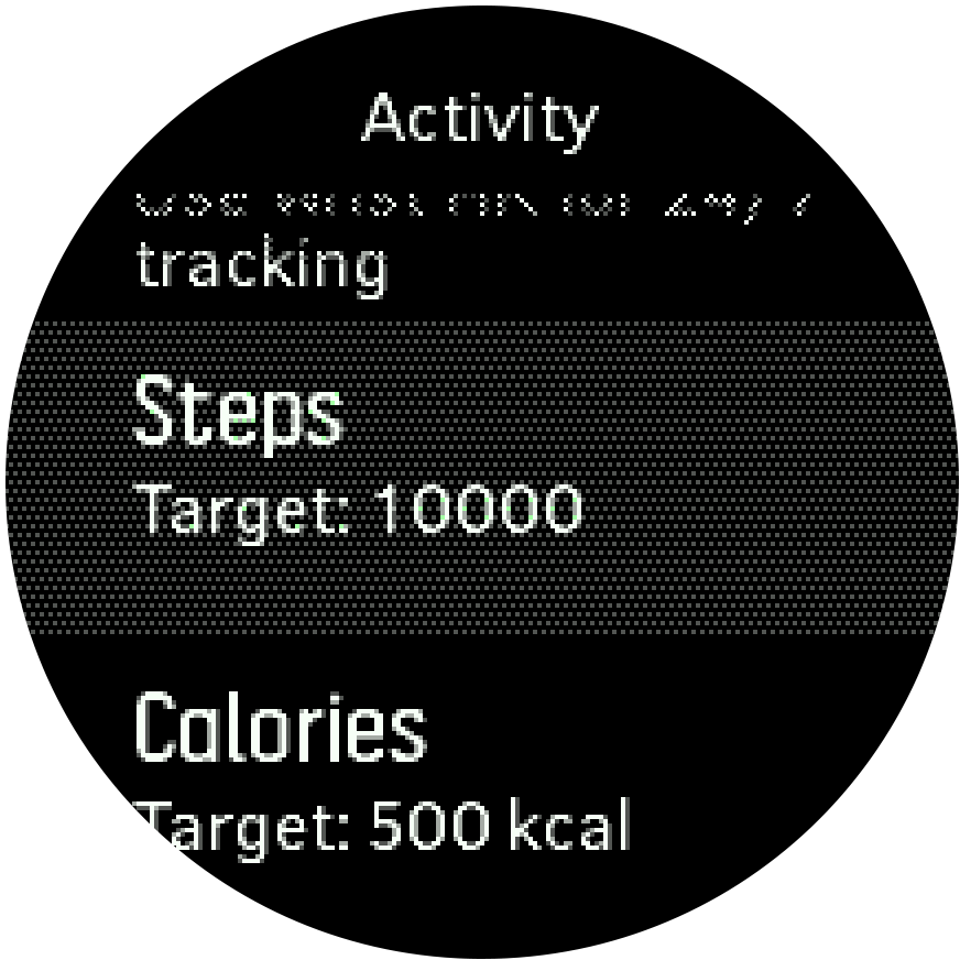

Στόχοι δραστηριότητας
Είναι δυνατή η προσαρμογή των ημερήσιων στόχων σας τόσο όσον αφορά τα βήματα όσο και τις θερμίδες. Ενώ βρίσκεστε στην οθόνη παρακολούθησης δραστηριότητας, πατήστε παρατεταμένα το μεσαίο κουμπί για να ανοίξετε τις ρυθμίσεις των στόχων δραστηριότητας.
Activity Goals Trainer
Όταν ρυθμίζετε τους στόχους των βημάτων σας, ορίζετε τον συνολικό αριθμό των βημάτων για την ημέρα.
Οι συνολικές θερμίδες που καταναλώνετε ημερησίως εξαρτώνται από δύο παράγοντες: το Βασικό Μεταβολικό Ρυθμό σας (ΒΜΡ) και τη φυσική σας δραστηριότητα.
Activity Goals calories Trainer
Ο ΒΜΡ σας αντιστοιχεί στον αριθμό των θερμίδων τις οποίες καίει το σώμα σας όταν βρίσκεται σε ανάπαυση. Αυτές είναι οι θερμίδες που χρειάζεται το σώμα σας για να παραμένει ζεστό και να εκτελεί τις βασικές λειτουργίες όπως το ανοιγοκλείσιμο των ματιών σας ή ο σφυγμός. Ο αριθμός αυτός βασίζεται στο προσωπικό προφίλ σας, συμπεριλαμβανομένων παραγόντων όπως η ηλικία και το φύλο.
Όταν ορίζετε έναν στόχο όσον αφορά τις θερμίδες, ορίζετε πόσες θερμίδες επιθυμείτε να κάψετε σε συνδυασμό με τον ΒΜΡ σας. Αυτές είναι οι γνωστές ενεργές θερμίδες. Ο δακτύλιος γύρω από την ένδειξη της δραστηριότητας προχωρά σύμφωνα με τον αριθμό των ενεργών θερμίδων που καίτε κατά τη διάρκεια της ημέρας συγκριτικά με τον στόχο σας.
