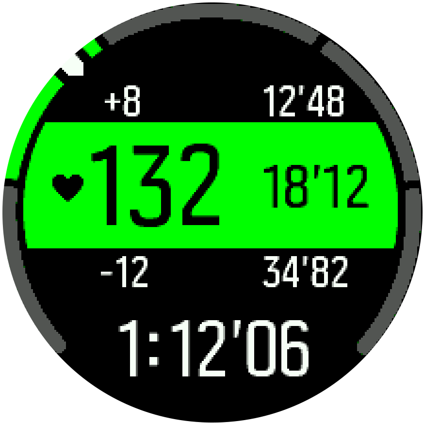

Χρήση των ζωνών HR κατά την άσκηση
Όταν καταγράφετε μια άσκηση (δείτε Καταγραφή μιας άσκησης) και έχετε επιλέξει τους καρδιακούς παλμούς σαν εντατικό στόχο (δείτε Χρήση στόχων κατά την άσκηση), εμφανίζεται ένα σύστημα μέτρησης των ζωνών HR, το οποίο χωρίζεται σε πέντε ενότητες, στο εξωτερικό άκρο της οθόνης της λειτουργίας άθλησης (για όλες τις λειτουργίες άθλησης που υποστηρίζουν τον HR). Το σύστημα μέτρησης υποδεικνύει την τρέχουσα ζώνη HR στην οποία ασκείστε, φωτίζοντας την αντίστοιχη ενότητα. Το μικρό βέλος στο σύστημα μέτρησης υποδεικνύει το σημείο στο οποίο βρίσκεστε εντός του εύρους ζωνών.
Zone gauge-1
Το ρολόι σας σάς ειδοποιεί όταν φτάσετε στην επιλεγμένη ζώνη στόχο. Κατά τη διάρκεια της άσκησης, το ρολόι θα σας προτρέψει να επιταχύνετε ή να επιβραδύνετε, εάν οι καρδιακοί παλμοί σας είναι εκτός της επιλεγμένης ζώνης στόχου.
Guidance SpeedUp Trainer
Επιπρόσθετα, υπάρχει μια ειδική οθόνη για τις ζώνες HR στην προκαθορισμένη οθόνη της λειτουργίας «sport mode». Η οθόνη των ζωνών εμφανίζει την τρέχουσα ζώνη HR στο μεσαίο πεδίο, το χρονικό διάστημα κατά το οποίο βρίσκεστε στην εν λόγω ζώνη και πόσο απέχετε από την επόμενη προς τα επάνω ή προς τα κάτω ζώνη ως προς τους παλμούς ανά λεπτό. Το χρώμα φόντου της μπάρας υποδεικνύει επίσης τη ζώνη HR στην οποία ασκείστε.
Zone display-1
Στην περίληψη της προπόνησης παρέχεται αναλυτική περιγραφή του χρόνου που αφιερώσατε σε κάθε ζώνη.

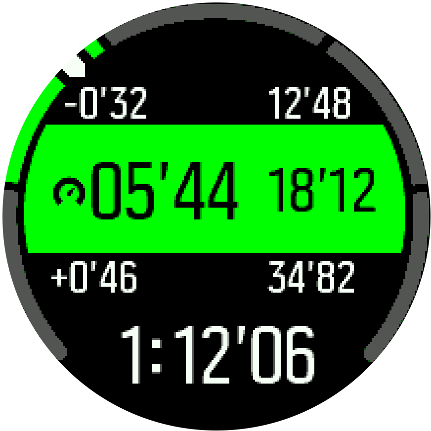

Χρήση των ζωνών ρυθμού κατά την άσκηση
Όταν καταγράφετε μια άσκηση (δείτε Καταγραφή μιας άσκησης) και έχετε επιλέξει τον ρυθμό ως εντατικό στόχο (δείτε Χρήση στόχων κατά την άσκηση), εμφανίζεται ένα σύστημα μέτρησης ζώνης ενέργειας, χωρισμένο σε πέντε ενότητες. Αυτές οι πέντε ενότητες εμφανίζονται στο εξωτερικό άκρο της οθόνης της λειτουργίας άθλησης. Το σύστημα μέτρησης υποδεικνύει την τρέχουσα ζώνη ρυθμού την οποία έχετε επιλέξει σαν εντατικό στόχο φωτίζοντας την αντίστοιχη ενότητα. Το μικρό βέλος στο σύστημα μέτρησης υποδεικνύει το σημείο στο οποίο βρίσκεστε εντός του εύρους ζωνών.
Zone gauge-1
Το ρολόι σας σάς ειδοποιεί όταν φτάσετε στην επιλεγμένη ζώνη στόχο. Κατά τη διάρκεια της άσκησης, το ρολόι θα σας προτρέψει να επιταχύνετε ή να επιβραδύνετε, εάν ο ρυθμός σας είναι εκτός της επιλεγμένης ζώνης στόχου.
Επιπρόσθετα, υπάρχει μια ειδική οθόνη για τις ζώνες ρυθμού στην προκαθορισμένη οθόνη της λειτουργίας «sport mode». Η οθόνη των ζωνών εμφανίζει την τρέχουσα ζώνη ρυθμού στο μεσαίο πεδίο, το χρονικό διάστημα κατά το οποίο βρίσκεστε στην εν λόγω ζώνη και πόσο απέχετε από την επόμενη προς τα επάνω ή προς τα κάτω ζώνη ως προς τον ρυθμό. Η μεσαία μπάρα φωτίζεται επίσης, υποδεικνύοντας ότι προπονείστε στη σωστή ζώνη ρυθμού.
ZoneDisplay Pace Trainer

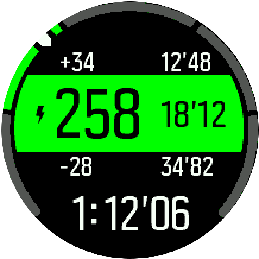

Χρήση των ζωνών ενέργειας κατά την άσκηση
Θα πρέπει να χρησιμοποιήσετε ένα power POD που έχετε συνδέσει με το ρολόι σας για να έχετε τη δυνατότητα να χρησιμοποιήσετε τις ζώνες ενέργειας κατά την άσκηση, δείτε Συνδυασμός POD και αισθητήρων.
Όταν καταγράφετε μια άσκηση (δείτε Καταγραφή μιας άσκησης) και έχετε επιλέξει την ενέργεια ως εντατικό στόχο (δείτε Χρήση στόχων κατά την άσκηση), εμφανίζεται ένα σύστημα μέτρησης ζώνης ενέργειας χωρισμένο σε πέντε ενότητες. Αυτές οι πέντε ενότητες εμφανίζονται στο εξωτερικό άκρο της οθόνης της λειτουργίας άθλησης. Το σύστημα μέτρησης υποδεικνύει την τρέχουσα ζώνη ενέργειας την οποία έχετε επιλέξει σαν εντατικό στόχο φωτίζοντας την αντίστοιχη ενότητα. Το μικρό βέλος στο σύστημα μέτρησης υποδεικνύει το σημείο στο οποίο βρίσκεστε εντός του εύρους ζωνών.
Zone gauge-1
Το ρολόι σας σάς ειδοποιεί όταν φτάσετε στην επιλεγμένη ζώνη στόχο. Κατά τη διάρκεια της άσκησης, το ρολόι θα σας προτρέψει να επιταχύνετε ή να επιβραδύνετε, εάν η ενέργειά σας είναι εκτός της επιλεγμένης ζώνης στόχου.
Επιπρόσθετα, υπάρχει μια ειδική οθόνη για τις ζώνες ενέργειας στην προκαθορισμένη οθόνη της λειτουργίας άθλησης. Η οθόνη των ζωνών εμφανίζει την τρέχουσα ζώνη ενέργειας στο μεσαίο πεδίο, το χρονικό διάστημα κατά το οποίο βρίσκεστε στην εν λόγω ζώνη και πόσο απέχετε από την επόμενη προς τα επάνω ή προς τα κάτω ζώνη ως προς την ενέργεια. Η μεσαία μπάρα φωτίζεται επίσης, υποδεικνύοντας ότι προπονείστε στη σωστή ζώνη ρυθμού.
Zonedisplay Power Trainer
