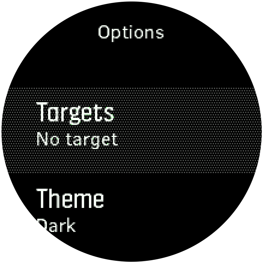

Για να ασκηθείτε με γενικό στόχο:
- Πριν ξεκινήσετε την καταγραφή μιας άσκησης, πατήστε το κάτω δεξί κουμπί για να ανοίξετε τις επιλογές της λειτουργίας αθλημάτων.
- Επιλέξτε Στόχοι και πατήστε το μεσαίο κουμπί.
- Ενεργοποιήστε την επιλογή Γενικά πατώντας το μεσαίο κουμπί.
- Επιλέξτε Διάρκεια ή Απόσταση.
- Επιλέξτε τον στόχο σας.
- Πατήστε παρατεταμένα το μεσαίο κουμπί για επιστροφή στις επιλογές της λειτουργίας άθλησης.
Όταν έχετε ενεργοποιήσει γενικούς στόχους, εμφανίζεται ένα σύστημα μέτρησης στόχου σε κάθε οθόνη δεδομένων, ο οποίος δείχνει την πρόοδό σας.
