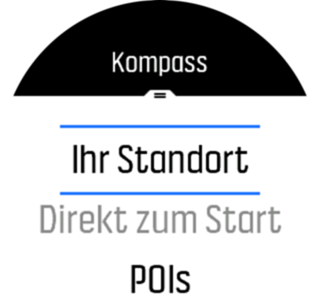

Kompass
Suunto 9 hat einen digitalen Kompass, mit dem du dich in Relation zu Magnetisch Nord orientieren kannst. Der Kompass mit Neigungsausgleich gibt dir genaue Messdaten, selbst wenn der Kompass nicht waagerecht gehalten wird.
Du kannst den Kompass in der Startanzeige unter Navigation » Kompass öffnen.
Die Kompassanzeige enthält die folgenden Daten:
  • Der Pfeil zeigt zu Magnetisch Nord
  • Kurs Himmelsrichtung
  • Kurs in Graden
  • Tageszeit (Ortszeit) oder Batteriestand; tippe auf das Display, um die Ansichten zu ändern.
Compass
Wische nach rechts oder halte die Mitteltaste gedrückt, um den Kompass zu beenden.
Wische in der Kompassanzeige von unten nach oben oder drücke die untere Taste, um eine Shortcut-Liste zu öffnen. Über die Shortcuts kannst du schnell auf Navigationsaktionen zugreifen, wie beispielsweise die Überprüfung der Koordinaten deines aktuellen Standorts, oder die Auswahl einer Route zum Navigieren.
Compass shortcuts en
Wische nach unten oder drücke auf die obere Taste, um die Shortcut-Liste zu beenden.

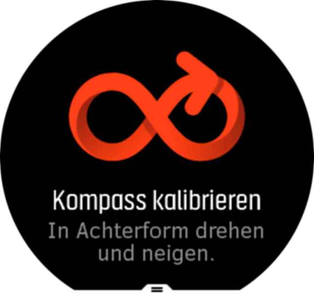

Kompass kalibrieren
Wenn der Kompass nicht kalibriert ist, wirst du dazu aufgefordert, wenn du das Kompassdisplay aufrufst.
Calibrate compass Spartan
Wenn du den Kompass erneut kalibrieren möchtest, kannst du die Kalibrierung in den Einstellungen unter Navigation » Navigationseinstellungen » Kompass kalibrieren starten.

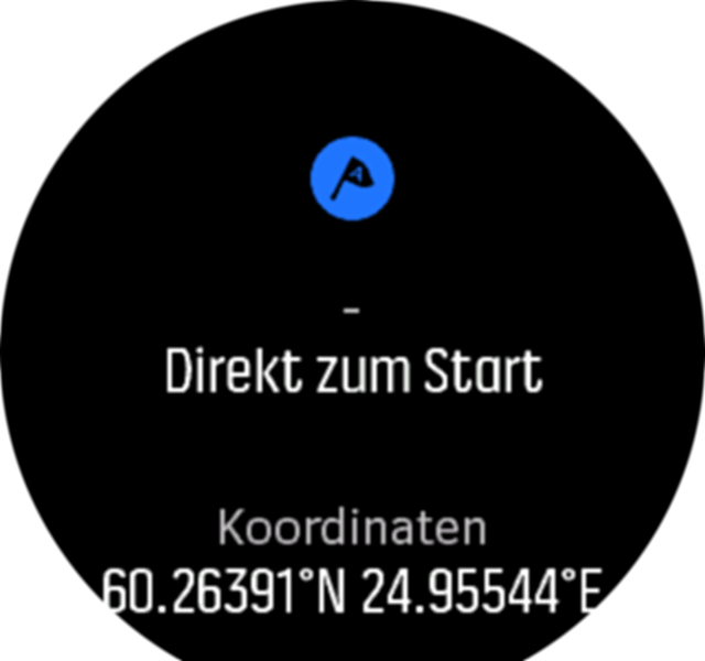

Find-Back-Funktion
Wenn du eine Aktivität mit GPS aufzeichnest, speichert Suunto 9 den Ausgangspunkt deines Trainings automatisch. Mit der Find-Back-Funktion kann Suunto 9 dich direkt zu deinem Ausgangspunkt zurückführen.
Find-Back starten:
  1. Starte ein Training mit GPS.
  2. Wische nach links oder drücke die Mitteltaste, bis das Navigationsdisplay angezeigt wird.
  3. Wische nach oben oder drücke die untere Taste, um das Shortcut-Menü zu öffnen.
  4. Scrolle zu „Find Back“ und tippe auf das Display oder drücke die Mitteltaste, um auszuwählen.
    Scroll to Findback Spartan
Die Navigationsführung erscheint im ausgewählten Sportmodus als letzte Anzeige.
FindBack Display Spartan

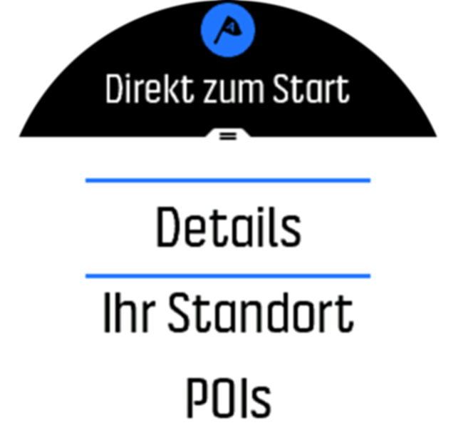

Ansehen zusätzlicher Details zu deiner aktuellen Position:
  1. Wische nach oben oder drücke die untere Taste, um das Shortcut-Menü in der Ansicht „Find Back“ zu öffnen.
  2. Wähle Details aus.
    Scroll to FindBack Details Spartan
  3. Wische nach oben oder drücke die untere Taste, um durch die Liste zu scrollen.
Wische nach rechts oder drücke die Mitteltaste, um die Detailansicht zu beenden.

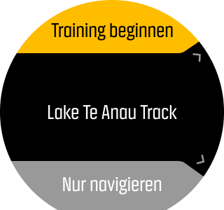

  4. Scrolle zur gewünschten Route und drücke auf die Mitteltaste.
    Routes Exercise
  5. Wähle Training beginnen, wenn du die Route zum Training nutzen möchtest, oder alternativ Nur navigieren wenn du die Route nur navigieren möchtest.

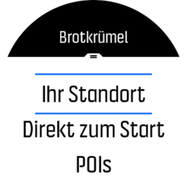

Du kannst deiner Uhr einen POI entweder über die Suunto App oder durch Speichern deines aktuellen Standorts auf der Uhr hinzufügen.
Wenn du deine Uhr trägst und unterwegs einen Punkt als POI speichern möchtest, kannst du diesen Ort direkt in deine Uhr übernehmen.
Deiner Uhr einen POI hinzufügen:
  1. Wische nach unten oder drücke die obere Taste, um die Startanzeige zu öffnen.
  2. Scrolle zu Navigation und tippe auf das Symbol oder drücke die Mitteltaste.
  3. Wische nach oben oder drücke die untere Taste, um zu Ihr Standort zu scrollen und drücke die Mitteltaste.
  4. Warte, bis die Uhr das GPS aktiviert hat und suche deinen Standort.
  5. Wenn die Uhr deinen Längen- und Breitengrad anzeigt, drücke auf die obere Taste, um deinen Standort als POI zu speichern und wähle danach den POI-Typ aus.
  6. Standardmäßig ist der POI-Name derselbe wie der POI-Typ und ist mit einer laufenden Nummer versehen. Du kannst den Namen später in der Suunto App ändern.
