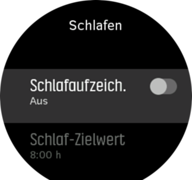

Schlaf aufzeichnen:
  1. Öffne die Uhreneinstellungen, scrolle nach unten zu Schlafen und drücke die Mitteltaste.
  2. Schalte Schlafaufz. ein.
    sleeptracking setting UltraSport
  3. Stelle die Schlaf- und Aufwachzeiten gemäß deinem normalen Schlafrhythmus ein.
Nachdem du deine Bettzeit festgelegt hast, kannst du festlegen, dass deine Uhr sich während deiner Schlafenszeit im Modus Nicht stören befinden soll.

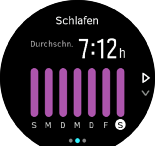

Zusätzlich zur Schlafzusammenfassung kannst du auch deinen Gesamtschlaftrend mit Schlaferkenntnissen verfolgen. Drücke im Zifferblatt die rechte untere Taste bis das Display Schlafen angezeigt wird. Die erste Ansicht zeigt deinen letzten Schlaf im Vergleich zu deinem Schlafziel.
SleepInsight LastNight
Wische im Schlafdisplay nach links, um deinen durchschnittlichen Schlaf während der letzten sieben Tage anzusehen. Wische nach oben, um die tatsächlichen Schlafstunden während der letzten sieben Tage zu sehen.
Wische im Display mit dem durchschnittlichen Schlaf nach links, um eine Grafik deiner durchschnittlichen HR-Werte der letzten sieben Tage anzusehen.
SleepInsight Avg 7days
