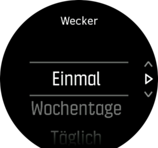

  1. Drücke im Zifferblatt auf die Mitteltaste, um das Shortcut-Menü zu öffnen und scrolle zu Alarme.
  2. Wähle zuerst aus, wie oft der Alarm ertönen soll. Folgende Optionen stehen zur Verfügung:
    Einmal: der Alarm ertönt einmal in den nächsten 24 Stunden, zur eingestellten Zeit Wochentage: der Alarm ertönt zur selben Zeit von Montag bis Freitag Täglich: der Alarm ertönt zur selben Zeit jeden Tag der Woche
    alarm settings step1

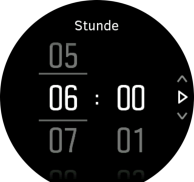

  3. Stelle die Stunden und Minuten ein und beende danach die Einstellungen.
    alarm settings step2
