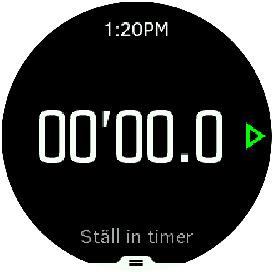

När du öppnar skärmen första gången visas tidtagaruret. Efterföljande gånger kommer klockan ihåg vilken du använde senast, tidtagaruret eller nedräkningstimern.
Tryck på den nedre högra knappen för att öppna snabbmenyn för Ställ in timer. Härifrån kan du ändra timer-inställningarna.
Tidtagarur
Starta tidtagaruret genom att trycka på mittknappen.

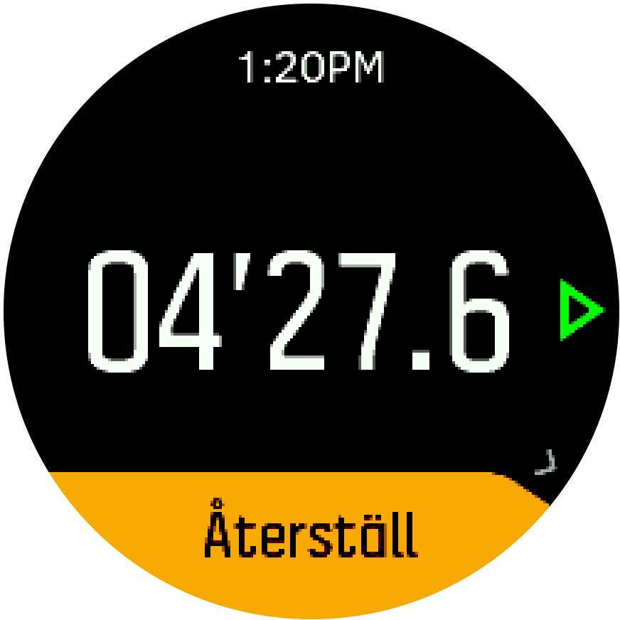

Stanna tidtagaruret genom att trycka på mittknappen. Forsätt genom att trycka på mittknappen igen. Återställ genom att hålla den nedre knappen intryckt.
Stopwatch pause resume Trainer

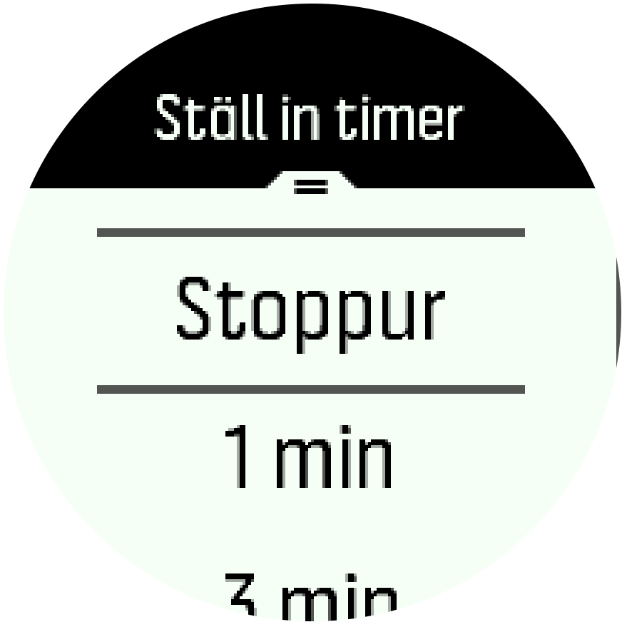

När du befinner dig på timerskärmen trycker du på den nedre knappen för att öppna snabbmenyn. Härifrån kan du välja en förinställd nedräkningstid eller skapa en anpassad nedräkningstid.
Countdown options Spartan Trainer
