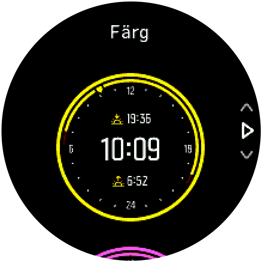

  2. Använd den övre eller den nedre högra knappen för att bläddra igenom förhandsvisningar och välj den urtavla du vill använda genom att trycka på mittknappen.
  3. Använd den övre eller den nedre högra knappen för att bläddra igenom färgalternativen och välj det du vill använda.
    watchface color Trainer-en
