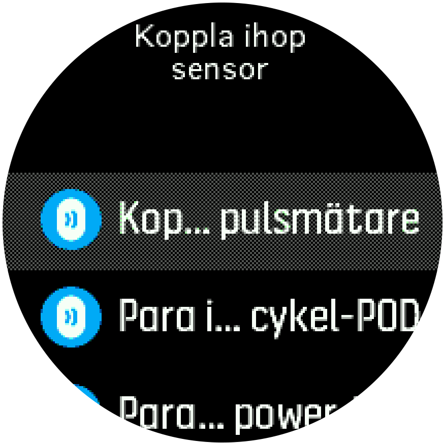

  2. Välj Parkoppla sensor för att ta fram en lista över sensortyper.
  3. Rulla genom listan med den nedre högra knappen och välj sensortyp med mittknappen.
    Sensor list Trainer

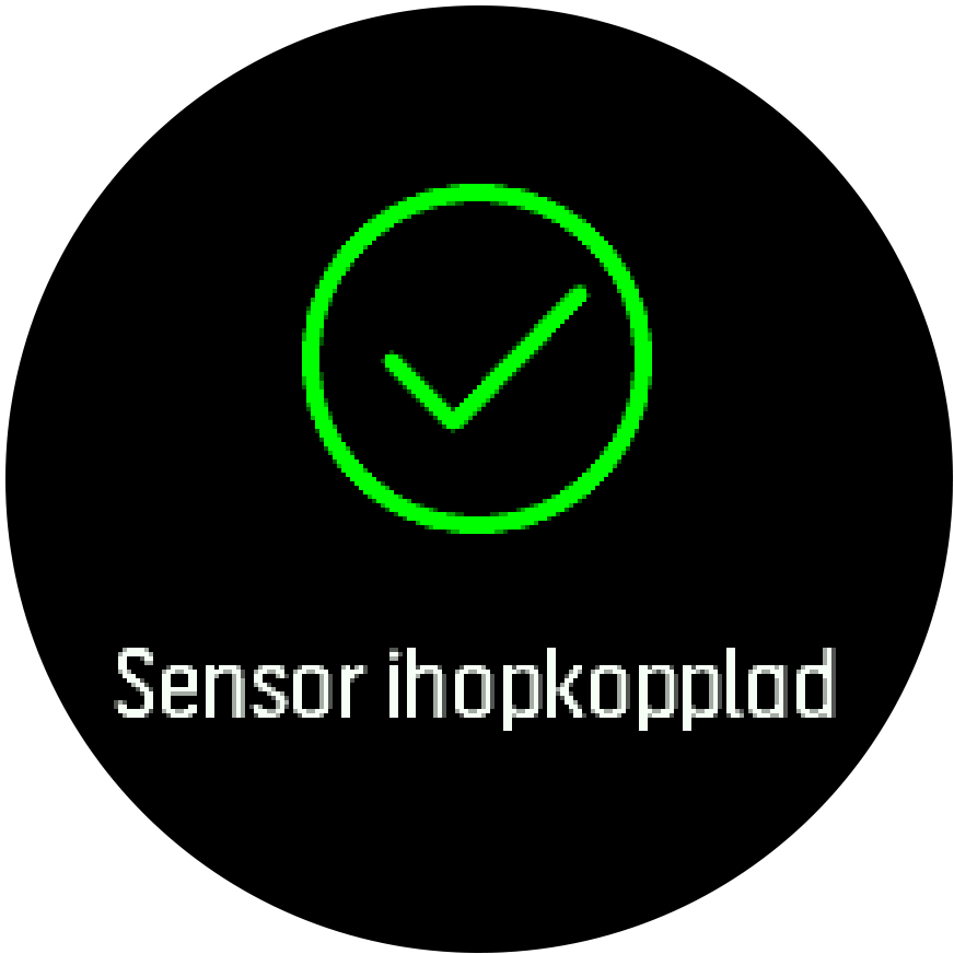

  4. Följ instruktionerna på klockan för att slutföra parkopplingen (se handledningen för sensorn eller POD-enheten vid behov). Tryck på mittknappen för att gå vidare till nästa steg.
    Sensor paired Trainer
Om POD-enheten har nödvändiga inställningar så uppmanas du att ange ett värde under parkopplingsprocessen.
