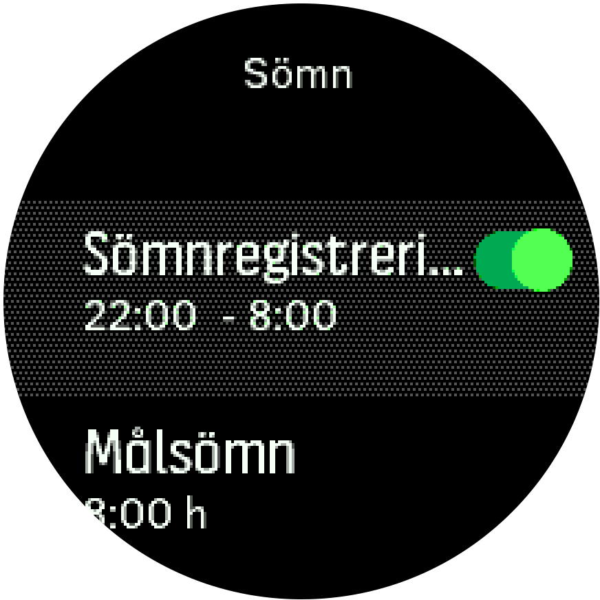

Så här gör du för att registrera din sömn:
  1. Gå till klockans inställningar, rulla ner till Sömn och tryck på mittknappen.
  2. Växla Sömnregistrering till läget på.
    sleeptracking setting Trainer
  3. Ange klockslag för när du normalt sett går upp och går och lägger dig.
Det sista steget definierar din sovtid. Din klocka använder den perioden för att avgöra när du sover (under din sömntid) och rapporterar all sömn som ett tillfälle. Om du till exempel går upp för att dricka vatten på natten så beräknar din klocka ändå all sömn efter det som samma tillfälle.
Om du somnar tidigare eller vaknar senare än din inställda sovtid registrerar klockan din sömn så länge en del av din sömn är inom din inställda sovtid.
