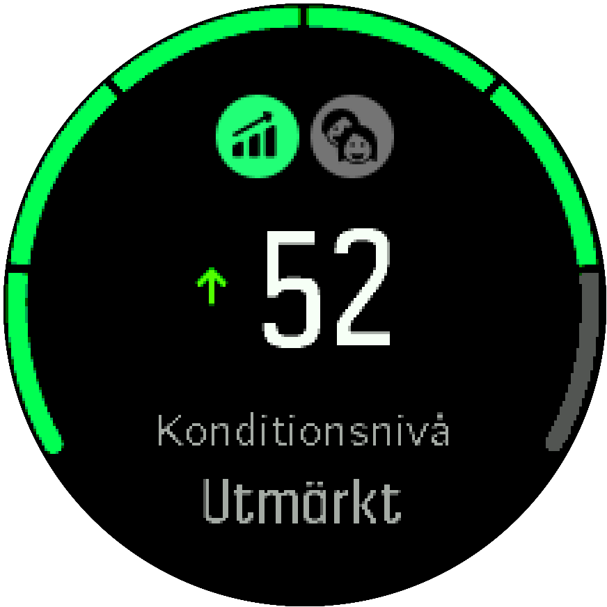

Din aktuella, uppskattade konditionsnivå visas i skärmen konditionsnivå. Tryck på den nedre, högra knappen i urtavlan för att rulla igenom skärmen för konditionsnivå.
Om klockan inte har uppskattat din konditionsnivå än så kommer skärmen för konditionsnivå att instruera dig vidare.
