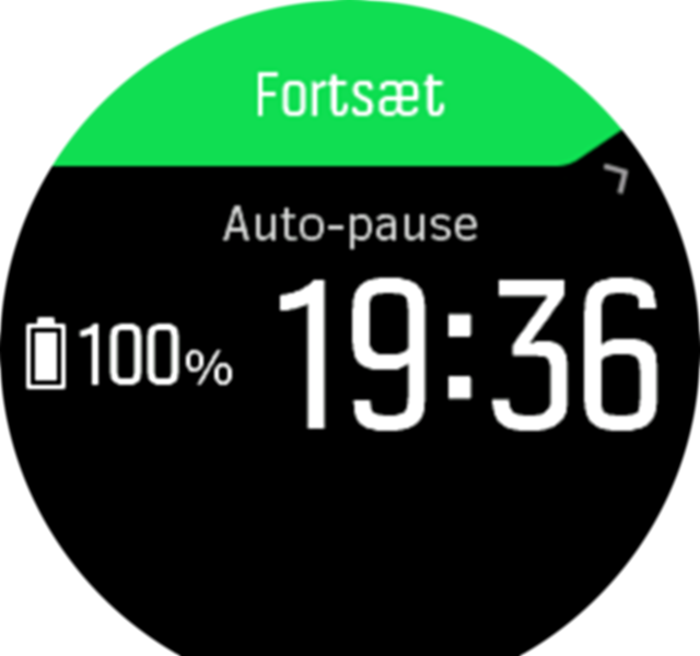

autopause
Tryk på genoptagelsesmeddelelsen for at få vist og skifte mellem aktuelt niveau for distance, puls, klokkeslæt og batteriniveau.

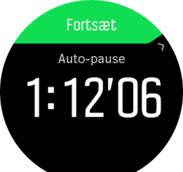

autopause time
Du kan genoptage optagelsen automatisk, når du begynder at bevæge dig igen, eller vælge manuelt at genoptage fra meddelelsesskærmen ved at trykke på den øverste knap.
