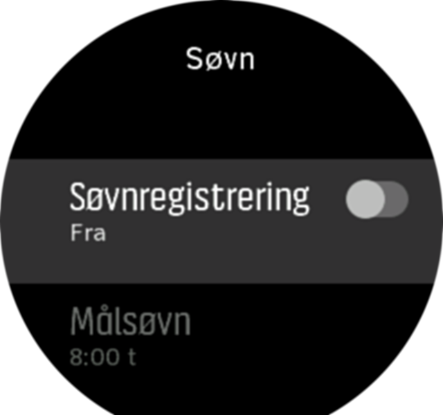

Sådan registrerer du søvnen:
  1. Gå til urindstillingerne, rul ned til Søvn, og tryk på den midterste knap.
  2. Slå Søvnregistrering til.
    sleeptracking setting UltraSport
  3. Indstil de klokkeslæt, hvor du normalt går i seng og vågner op.
Det sidste trin definerer din sengetid. Dit ur bruger denne periode til at bestemme, hvornår du sover (under din sengetid) og rapporterer al søvn som en session. Hvis du f.eks. står op for at drikke vand om natten, tæller dit ur stadig al søvn derefter som en del af den samme session.

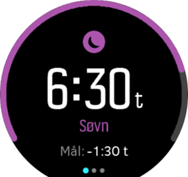

Når du vågner op, kan du se en oversigt over din søvn. Oversigten omfatter f.eks. den samlede varighed af søvnen samt den anslåede tid, du var vågen (bevægede dig rundt), og den tid, du var i dyb søvn (ingen bevægelse).
Ud over søvnoversigten kan du følge din generelle søvntendens med søvnindsigten. På urets forside skal du trykke på knappen nederst til højre, indtil displayet Søvn vises. Den første visning viser din sidste søvn sammenlignet med dit søvnmål.
SleepInsight LastNight

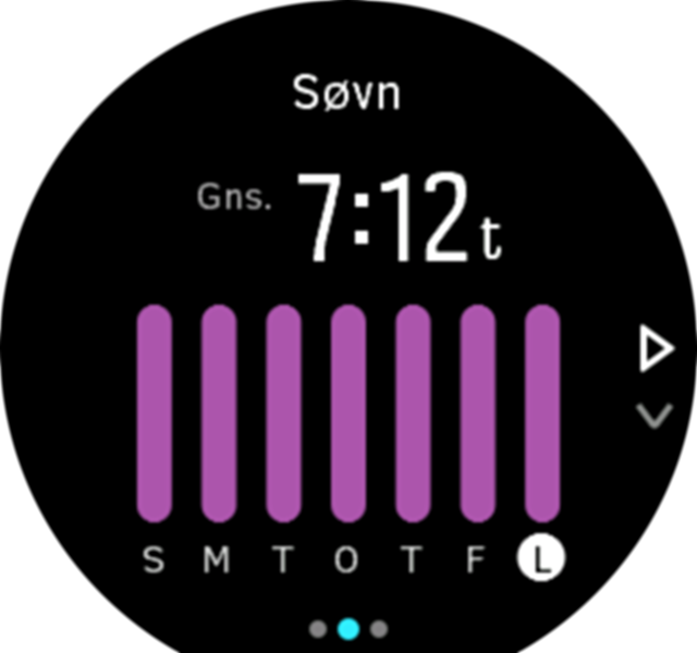

Når søvndisplayet vises, kan du stryge til venstre for at få vist din gennemsnitlige søvn i løbet af de sidste syv dage. Stryg op for at se det faktiske antal søvntimer i løbet af de sidste syv dage.
Når displayet med den gennemsnitlige søvn vises, kan du stryge til venstre for at få vist en graf med dine gennemsnitlige pulsværdier i løbet af de sidste syv dage.
SleepInsight Avg 7days
