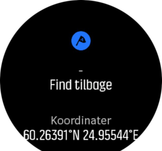

Hvis du bruger GPS, når du optager en aktivitet, gemmer Suunto Spartan Sport Wrist HR automatisk startpunktet for din øvelse. Med Find tilbage kan Suunto Spartan Sport Wrist HR navigere dig direkte tilbage til dit startpunkt.
Sådan startes Find tilbage:
Rul til Find tilbage og tryk på skærmen eller tryk på den midterste knap for at vælge.
Navigationsinstruktionerne vises som den sidste visning i den valgte sportstilstand.

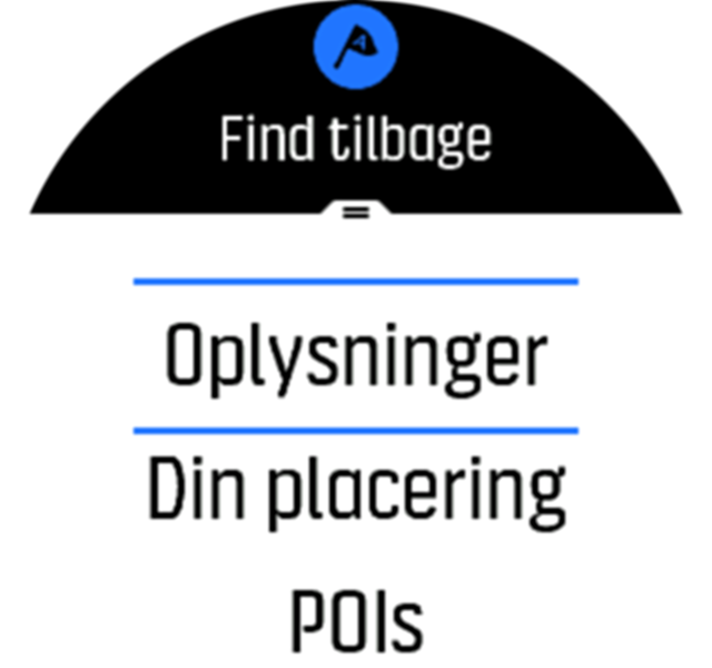

Sådan får du vist yderligere oplysninger om din nuværende position:
Vælg Oplysninger.
Stryg op eller tryk på den nederste knap for at rulle gennem listen.
Stryg til højre eller tryk på den midterste knap for at forlade visning af oplysninger.
