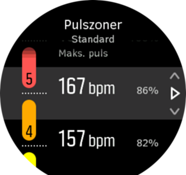

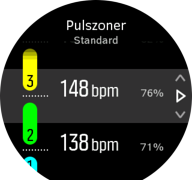

Pulszoner
Pulszoner defineres som procentintervaller baseret på din maksimale puls (maks. puls).
Som standard beregnes din maksimale puls ved hjælp af standardligningen: 220 - din alder. Hvis du kender din nøjagtige maksimale puls, skal du justere standardværdien i overensstemmelse hermed.
Suunto Spartan Sport Wrist HR har standard- og aktivitetsspecifikke pulszoner. Standardzoner kan bruges til alle aktiviteter, men for mere avanceret træning kan du bruge bestemte pulszoner til løb og cykling.

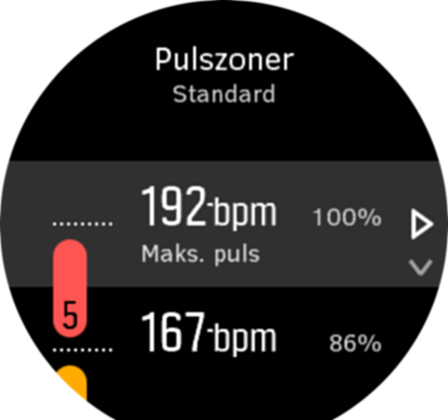

Indstilling af maks. puls
Indstil din maksimale puls fra indstillingerne under Træning » Intensitetszoner » Standardzoner.
- Tryk på den maksimale puls (højeste værdi, slag per minut) eller tryk på midterknappen.
- Vælg din nye maks. puls ved at stryge op eller ned eller ved at trykke på den øverste eller nederste knap til højre.
- Tryk på dit valg eller tryk på den midterste knap.
- Forlad pulszonevisning ved at stryge mod højre eller ved at holde den midterste knap nede.
Du kan også indstille din maksimale puls fra indstillingerne under Generelt » Personlig.
Indstilling af standardpulszoner
Indstil dine standardpulszoner fra indstillingerne under Træning » Intensitetszoner » Standardzoner.
- Rul op/ned og tryk eller tryk på midterknappen, når den HR-zone, du vil ændre, er fremhævet.
- Vælg din nye pulszone ved at stryge op eller ned eller ved at trykke på den øverste eller nederste knap til højre.
BEMÆRK:Hvis du vælger Nulstil i pulszonevisning nulstilles pulszoner til standardværdien.

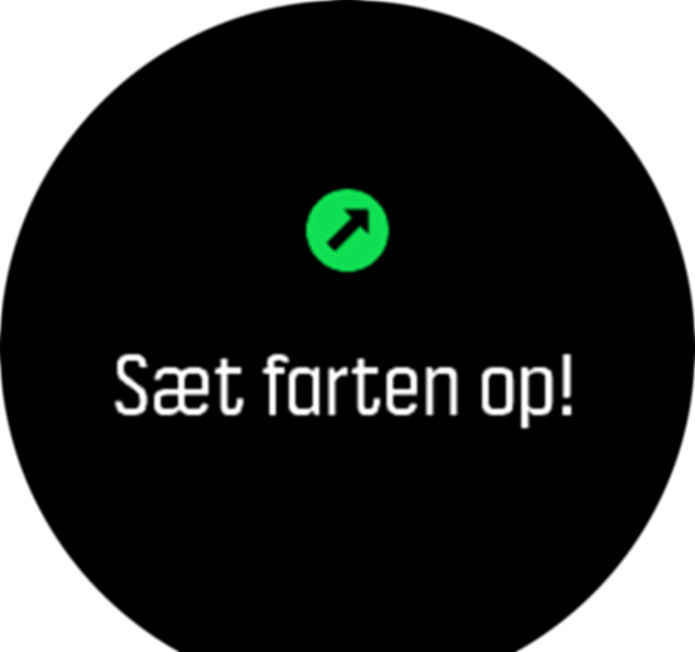

Brug af pulszoner under træning
Når du registrerer en træning (se Registrering af en træning) og har valgt puls som intensitetsmål (se Brug af mål ved træning), vises en pulsmåler, som er opdelt i fem afsnit, rundt om den yderste kant af sportstilstandsdisplayet (for alle sportstilstande, som understøtter pulsmåling). Måleren angiver, hvilken pulszone du i øjeblikket træner ved at lyse op i det tilsvarende afsnit. Den lille pil i måleren angiver, hvor du er i zoneområdet.
Dit ur underretter dig, når du når din valgte målzone. Under træningen vil uret bede dig om at sætte farten op eller ned, hvis din puls ligger uden for den valgte målzone.

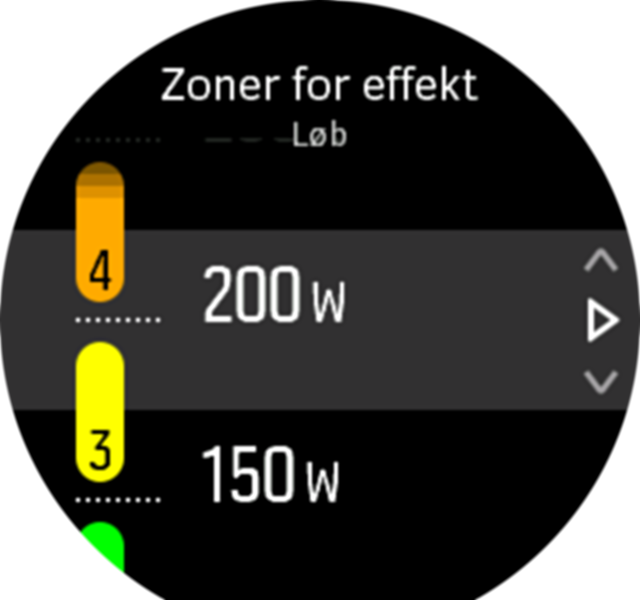

Zoner for effekt
Effektmåleren måler den fysiske effekt, der er påkrævet for at udføre en bestemt aktivitet. Effekten måles i watt. Den vigtigste fordel med en effektmåler er præcision. Effektmåleren afslører præcist, hvor hårdt du i virkeligheden arbejder, og hvor meget energi du producerer. Det er også nemt at se dine fremskridt, når du analyserer effekten..
Effektzoner kan hjælpe dig med at træne med den korrekte effekt.
Suunto Spartan Sport Wrist HR har fem standardeffektzoner, som du kan bruge, eller du kan definere dine egne.
Effektzoner er tilgængelige i alle standardsportstilstande for cykling, indendørs cykling og mountainbiking. Til løb og orienteringsløb skal du bruge de specifikke “Effekt”-sportstilstande for at registrere effektzoner. Hvis du bruger brugerdefinerede sportstilstande, skal du sørge for, at din tilstand bruger en effekt-POD, så du også får effektzoner.
Angivelse af aktivitetsspecifikke effektzoner
Du kan angive dine aktivitetsspecifikke effektzoner fra indstillingerne under Træning » Intensitetszoner » Avancerede zoner.
- Tryk på aktiviteten (løb eller cykling), som du vil redigere, eller tryk på den midterste knap, når aktiviteten er fremhævet.
- Stryg op, eller tryk på den nederste knap for at vælge effektzoner.
- Stryg op/ned, eller tryk på den øverste eller nederste knap, og vælg den effektzone, du vil redigere.
Vælg din nye effektzone ved at stryge op/ned eller ved at trykke på den øverste eller nederste knap.
Tryk på den midterste knap for at vælge den nye effektværdi.
- Stryg til højre, eller tryk på og hold den midterste knap nede for at forlade visningen af effektzoner.
