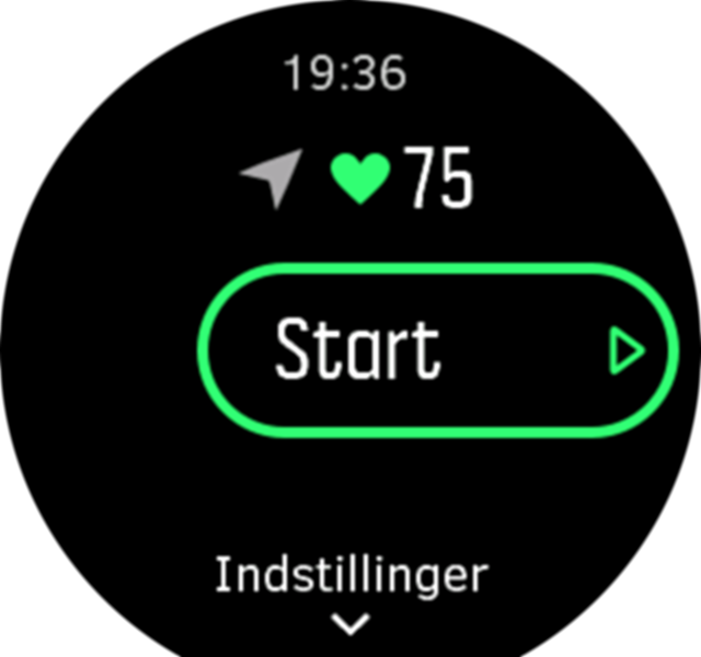

- Tag pulssensoren på (valgfrit).
- Stryg nedad, eller tryk på den øverste knap for at åbne startprogrammet.
Tryk på træningsikonet, eller tryk på den midterste knap.
Stryg op eller ned for at rulle gennem sportstilstandene, og tryk på den, du ønsker at bruge. Du kan også rulle igennem ved hjælp af de øvre og nedre knapper, og bekræfte med den midterste knap.
Over startindikatoren vises et sæt ikoner, som afhænger af, hvad du bruger sammen med sportstilstanden (f.eks. puls og tilsluttet GPS). Pilikonet (tilsluttet GPS) blinker gråt under søgningen og skifter til grønt, når der er fundet et signal. Hjerteikonet (puls) blinker gråt under søgningen, og når der er fundet et signal, ændres det til et farvet hjerte fastgjort til et bælte, hvis du bruger en pulssensor. Hvis du bruger den optiske pulssensor, bliver det til et farvet hjerte uden bælte.
Hvis du bruger en pulssensor, men ikonet skifter til grønt, skal du kontrollere, om pulssensoren er parret. Se Parring af POD'er og sensorer, og vælg sportstilstanden igen.
Du kan vente på, at hvert ikon skifter til grønt eller rødt, eller starte registreringen, når du vil, ved at trykke på den midterste knap.
Når registreringen er startet, låses den valgte pulskilde og kan ikke ændres under den igangværende træning.

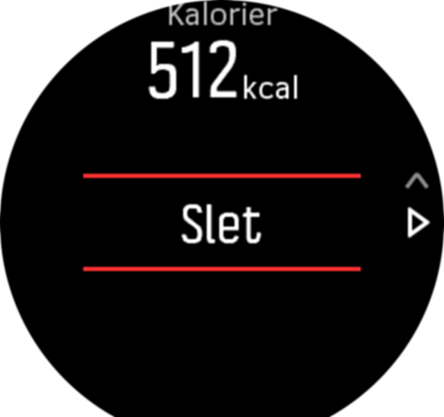

Når du stopper registreringen, bliver du spurgt om, hvordan du følte dig under træningen. Du kan svare på eller springe spørgsmålet over. (Se Følelse) Derefter vises en oversigt over aktiviteten, som du kan gennemse ved hjælp af touchskærmen eller knapper
Hvis du foretog en registrering, som du ikke ønsker at gemme, kan du slette logposten ved at rulle ned til bunden af oversigten og trykke på sletteknappen. Du kan også slette logfiler på samme måde fra logbogen.

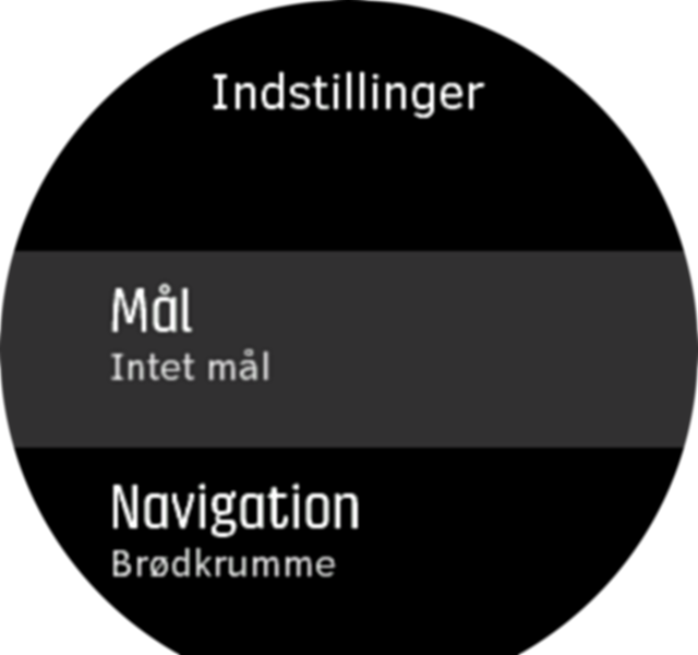

Du kan angive forskellige mål med dit Suunto Spartan Sport Wrist HR under træningen.
Hvis den valgte sportstilstand har mål som valgmulighed, kan du justere dem, inden du starter registreringen, ved at stryge opad eller trykke på den nederste knap.
Træning med generelle mål:
- Før du starter optagelse af din træning, skal du stryge op eller trykke på den nederste knap for at åbne indstillingerne for sportstilstand.
- Tryk på Mål, eller tryk på den midterste knap.
- Vælg Varighed eller Afstand.
- Vælg dit mål
- Stryg til højre for at gå tilbage til indstillingerne for sportstilstand.
