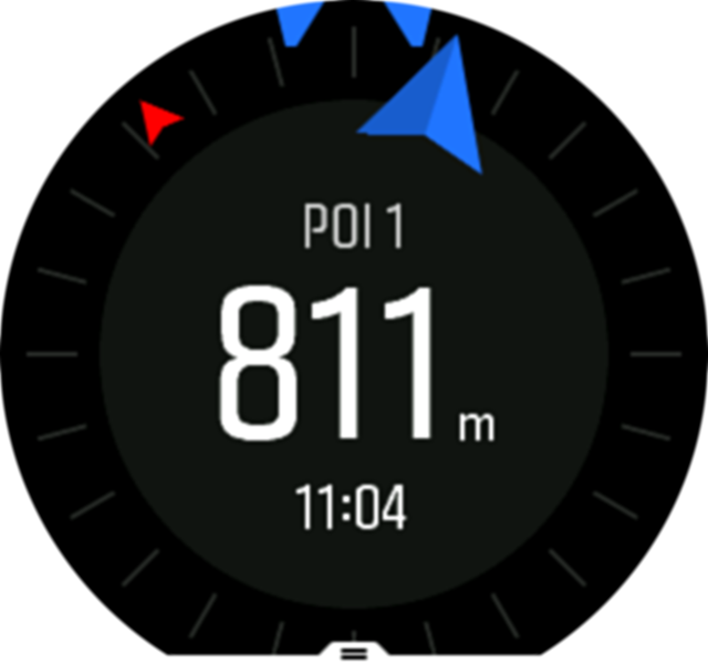

Seværdighedsnavigationen har to visninger:
- seværdighedsvisning med retningsindikator og afstand til seværdigheden
- kortvisning over din nuværende placering i forhold til seværdigheden og den stiplede linje (den rute, du har benyttet)
Stryg mod venstre eller højre, eller tryk på den midterste knap, for at skifte mellem visningerne.
Når du er i seværdighedsvisningen skal du trykke på skærmen for at få vist yderligere oplysninger i den nederste række, som f.eks. højdeforskel mellem den nuværende position og seværdigheden og forventet ankomsttidspunkt (ETA) eller tid på ruten (ETE).
