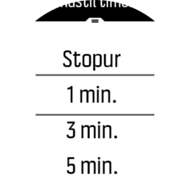

Stryg op, eller tryk på den nederste knap for at åbne Indstil timer genvejsmenuen, hvor du kan ændre timerindstillingerne.

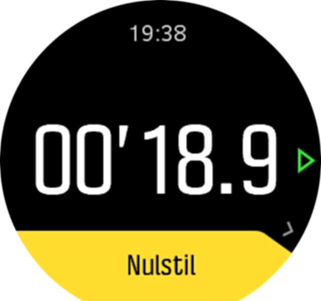

Start stopuret ved at trykke på den midterste knap.
Stopwatch Spartan
Stop stopuret ved at trykke på den midterste knap. Du kan fortsætte ved at trykke på den midterste knap igen. Nulstil ved at trykke på den nederste knap.

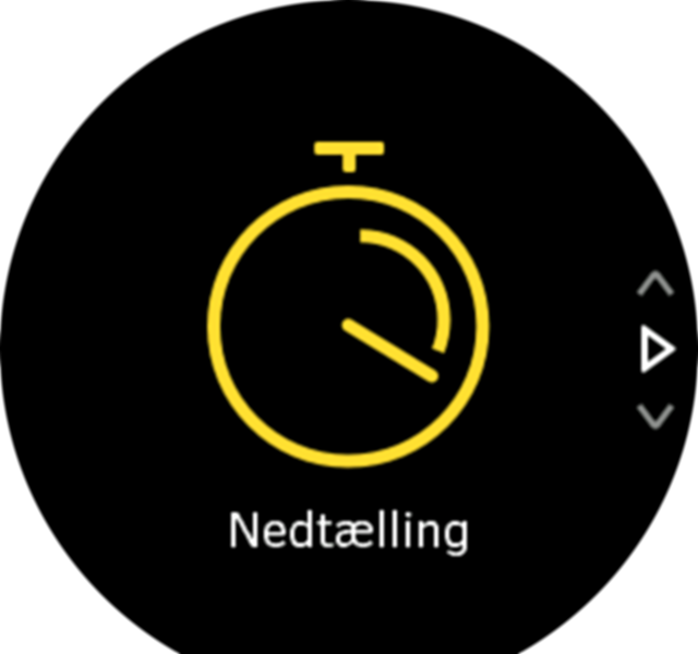

Nedtællingstimer
På timerdisplayet skal du stryge op eller trykke på den nederste knap for at åbne genvejsmenuen. Derfra kan du vælge en foruddefineret nedtællingstid eller oprette en brugerdefineret nedtællingstid.
