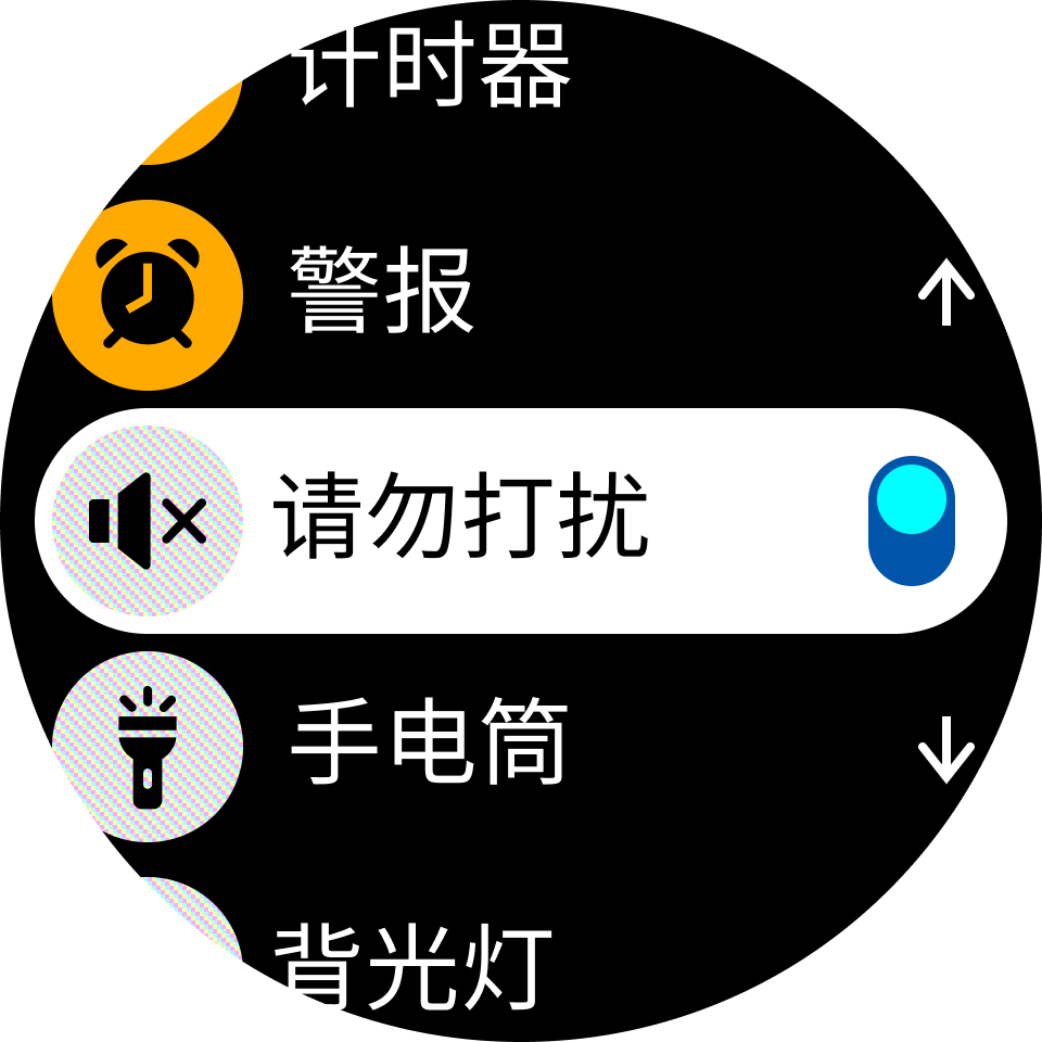

- Nipsake kella sihverplaadil üles või vajutage alumist nuppu, et avada Control panel.
- Kerige alla suvandini Do Not Disturb.
- Puudutage funktsiooni või vajutage keskmist nuppu, et aktiveerida režiim „Mitte häirida“.
