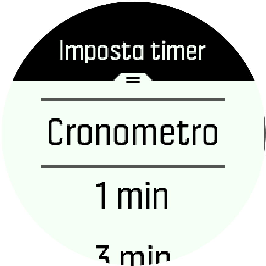

Premere il pulsante in basso a destra per aprire il menu delle scelte rapide Imposta timer in cui è possibile cambiare le impostazioni del timer.

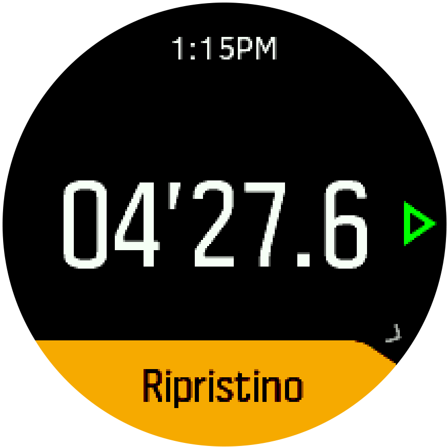

Avviare il cronometro premendo il pulsante centrale.
Arrestare il cronometro premendo il pulsante centrale. Esso può essere riavviato premendo nuovamente il pulsante centrale. Azzerare premendo il pulsante inferiore.
Per uscire dalla modalità timer, tenere premuto il pulsante centrale.

Dalla visualizzazione timer, premere il pulsante inferiore per aprire il menu delle scelte rapide. Da questo menu è possibile selezionare un tempo di conto alla rovescia predefinito o crearne uno personalizzato.
Arrestare e azzerare quando desiderato utilizzando il pulsante centrale e quello in basso a destra.
