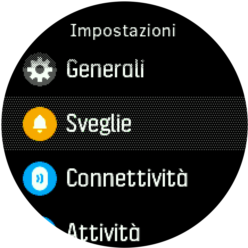

Per regolare un'impostazione:
Premi il pulsante in alto a destra fino a che non viene visualizzata l'icona delle impostazioni; quindi premi il pulsante centrale per accedere al menu delle impostazioni.
Scorri il menu delle impostazioni premendo uno dei pulsanti posizionati in alto o in basso a destra.
Seleziona un'impostazione premendo il pulsante centrale quando l'impostazione viene evidenziata. Ritorna al menu premendo il pulsante in basso a sinistra.

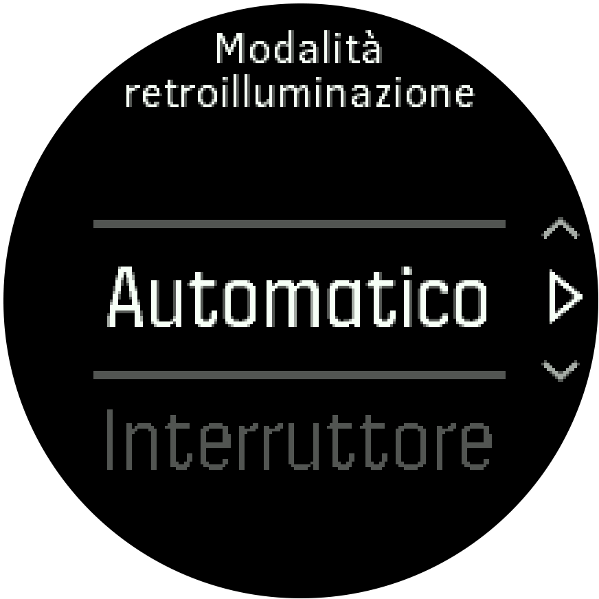

Per le impostazioni con un intervallo di valori, modifica il valore premendo il pulsante in alto a destra o in basso a destra.
Per le impostazioni con i soli comandi di attivazione o disattivazione, modifica il valore premendo il pulsante centrale.
