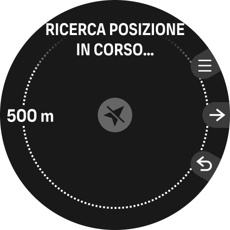

L'orologio inizia a cercare la tua posizione corrente. Una volta trovata, il display mostra una freccia che punta verso il nord magnetico, la tua posizione e i PDI e waypoint vicini, se presenti.

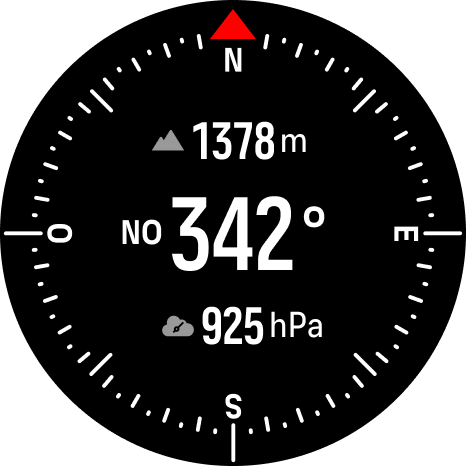

Ruota il pulsante corona per aprire la schermata della bussola.

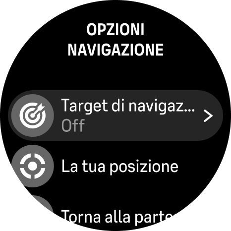

Premere il pulsante superiore per aprire l'elenco delle opzioni di navigazione, ad esempio per controllare le coordinate della tua posizione corrente o selezionare un itinerario da seguire.
