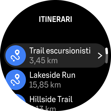

  4. Scorri fino a Itinerari e premi il pulsante corona per aprire l'elenco degli itinerari.
  5. Scorri fino all’itinerario che desideri navigare e premi il pulsante corona.

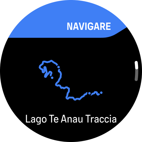

    routes dilu

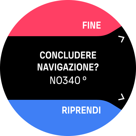

  8. Se desideri arrestare la navigazione, premi il pulsante superiore per aprire le opzioni di navigazione e seleziona l'opzione Concludi navigazione. Conferma che vuoi terminare la navigazione premendo il pulsante superiore.
    end navigation

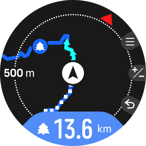

navi guidance
NOTA:
Se segui un itinerario che si incrocia su se stesso, come un 8, ed effettui una svolta errata nel punto di intersezione, l'orologio presuppone che tu stia andando intenzionalmente in una direzione diversa. L'orologio ti mostra il prossimo waypoint in base alla nuova direzione di viaggio, quella corrente. Pertanto tieni d'occhio il tuo breadcrumb per accertarti di andare nella direzione giusta, specie quando navighi un itinerario complesso.
