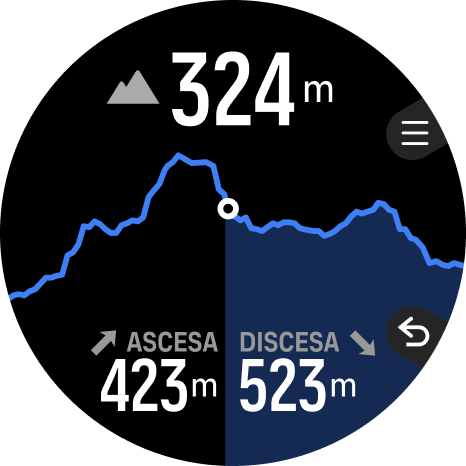

Se stai navigando un itinerario che include informazioni sull'altitudine, puoi anche navigare sulla base dell’ascesa o discesa utilizzando la schermata profilo altitudine. Durante la navigazione, ruota il pulsante corona per passare alla schermata del profilo altitudine.
La schermata profilo altitudine mostra quanto segue:
  • in alto: l'altitudine corrente
  • al centro: il profilo altitudine che indica la tua posizione attuale
  • in basso: ascesa e discesa effettuate
altitude nav dilu
Se ti allontani troppo dall'itinerario mentre utilizzi la navigazione altitudine, sul tuo orologio compare il messaggio Fuori itinerario nella schermata del profilo altitudine. Se vedi questo messaggio, scorri fino alla schermata della navigazione itinerario per riprendere il percorso giusto prima di continuare con la navigazione altitudine.
