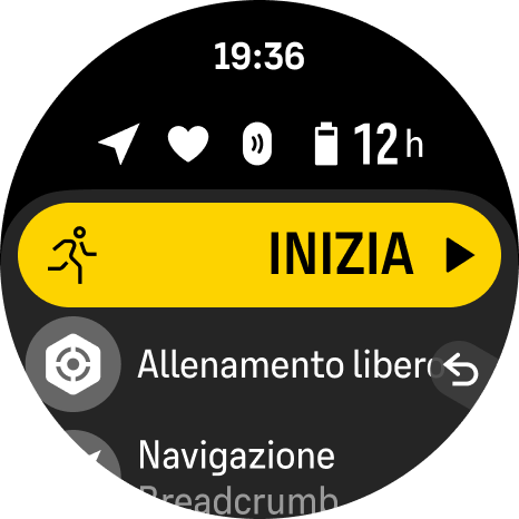

- Premi il pulsante corona. L'elenco delle modalità sport viene visualizzato sul display.
- Trova la modalità sport che desideri utilizzare scorrendo verso l'alto o ruotando il pulsante corona e selezionala premendo il pulsante corona.
- Diverse modalità sport offrono opzioni diverse: scorri verso l'alto o ruota il pulsante corona per scorrerle ed effettua le regolazioni premendo il pulsante corona.
Al di sopra dell’indicatore di avvio è presente un gruppo di icone a seconda dello strumento che si sta utilizzando con la modalità sport (ad esempio, cardiofrequenzimetro e GPS connesso).
- L'icona della freccia (GPS connesso) lampeggia in grigio durante la ricerca e diventa verde non appena il segnale viene rilevato.
- L'icona del cuore (frequenza cardiaca) lampeggia in grigio durante la ricerca e, una volta rilevato il segnale, diventa un cuore colorato con una fascia, se utilizzi un sensore frequenza cardiaca, oppure senza fascia, se utilizzi un sensore ottico della frequenza cardiaca.
- Se utilizzi un POD o cuffie associate e collegate, la relativa icona è visibile.
- È visibile anche una stima della carica della batteria, che indica per quante ore puoi allenarti prima che la batteria si esaurisca.
Se utilizzi un sensore frequenza cardiaca, ma solo l'icona del cuore diventa verde (indicando che il sensore ottico della frequenza cardiaca è attivo), verifica che il sensore frequenza cardiaca sia associato, consulta Associa dispositivi e riprova.
Per ottenere dati più accurati, è consigliabile attendere che ogni icona diventi verde prima di iniziare un'attività fisica. Avvia la registrazione selezionando Avvia.
Dopo aver avviato la registrazione, la fonte della frequenza cardiaca selezionata viene bloccata e non può più essere modificata durante la seduta di allenamento.
