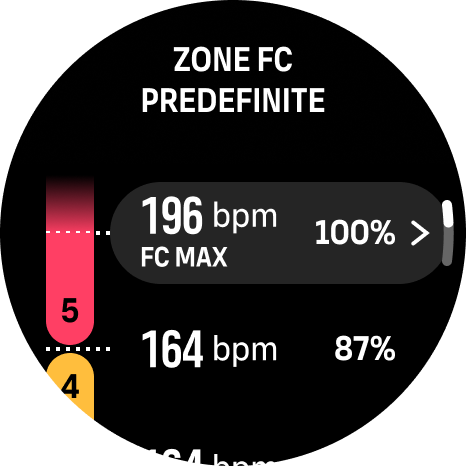

Zone FC max
Questo è il tipo di zona predefinito. Ti consigliamo di utilizzare l'impostazione massima per la zona di frequenza cardiaca se non conosci né il tuo valore LTHR né la tua frequenza cardiaca a riposo.
  1. Vai su Attività e allenamento > Zone di intensità > Zone FC > Tipi di zone.
  2. Seleziona l'opzione Zone FC max toccandola o premendo il pulsante corona.
  3. Scorri verso il basso e seleziona l'opzione Zone FC preimpostate per tutti gli sport, Zone FC corsa o Zone FC pedalata.
  4. Tocca FC max (il valore più alto, in bpm) o premi il pulsante corona.
    max HR
  5. Seleziona la tua nuova FC max. scorrendo verso l’alto o il basso o ruotando il pulsante corona.
  6. Premi il pulsante corona per confermare il valore selezionato.
  7. Nella schermata a comparsa, conferma se desideri o meno aggiornare tutte le zone FC sulla base della FC massima.

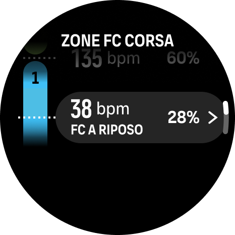

Zone riserva FC
Ti consigliamo di utilizzare l'impostazione Zone riserva FC se ignori il tuo valore LTHR, ma conosci la tua frequenza cardiaca a riposo. Il valore della tua riserva di FC equivale alla tua FC max meno la tua FC a riposo.
  2. Seleziona l'opzione Zone riserva FC toccandola o premendo il pulsante corona.
  4. Seleziona il valore FC max in cima alla scala toccandolo o premendo il pulsante corona.
  5. Seleziona la tua nuova FC max. scorrendo verso l'alto o il basso o ruotando il pulsante corona.
  7. Seleziona il valore FC a riposo in fondo alla scala toccandolo o premendo il pulsante corona.
    HR reserve
  8. Seleziona il nuovo valore FC a riposo scorrendo verso l'alto o il basso o ruotando il pulsante corona.
  9. Premi il pulsante corona per confermare il valore selezionato.
  10. Nella schermata a comparsa, conferma se desideri o meno aggiornare tutte le zone FC in base alla riserva di FC.

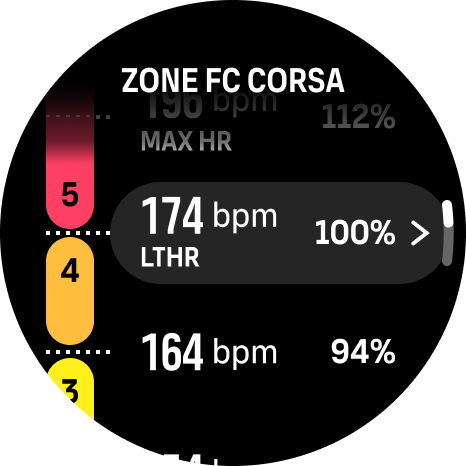

Zone FC soglia anaerobica
Ti consigliamo di utilizzare l'impostazione Zone FC soglia anaerobica se non conosci il tuo valore LTHR.
  2. Seleziona l'opzione Zone FC soglia anaerobica toccandola o premendo il pulsante corona.
  4. Tocca il valore LTHR (LTHR) o premi il pulsante corona.
    LTHR
  5. Seleziona il nuovo valore LTHR scorrendo verso l'alto o il basso o ruotando il pulsante corona.
  7. Nella schermata a comparsa, conferma se desideri o meno aggiornare tutte le zone FC in base al valore LTHR.

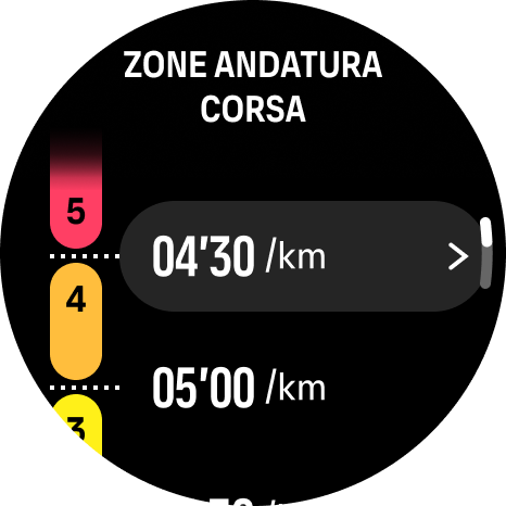

Zone andatura
Le zone andatura funzionano esattamente come le zone di frequenza cardiaca, ma l’intensità dell’allenamento si basa sull’andatura invece che sulla frequenza cardiaca. Le zone andatura sono visualizzate nell'unità di misura del sistema metrico o anglosassone in base alle tue impostazioni.
Puoi scegliere una delle cinque zone andatura predefinite di Suunto Run oppure definirne una personalizzata.
Sono disponibili zone andatura per la corsa.
Impostazione delle zone andatura
Imposta le tue zone andatura specifiche per attività dalle impostazioni, in Attività e allenamento > Zone di intensità > Zone andatura corsa.
  1. Scorri o ruota il pulsante corona e seleziona le zone di andatura.
  2. Scorri su/giù oppure ruota il pulsante corona e premilo non appena viene evidenziata la zona andatura che desideri modificare.
    pace zone
  3. Seleziona la nuova zona andatura scorrendo su/giù oppure ruotando il pulsante corona.
  4. Premi il pulsante corona per selezionare il nuovo valore della zona andatura.
  5. Scorri verso destra oppure premi il pulsante inferiore per uscire dalla visualizzazione delle zone andatura.

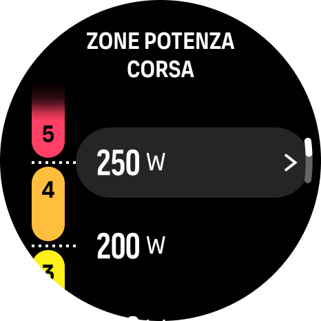

Zone potenza
Il misuratore di potenza rileva lo sforzo fisico necessario per lo svolgimento di una determinata attività. Lo sforzo viene misurato in watt. Il vantaggio principale di un misuratore di potenza è la precisione. Il misuratore di potenza rivela in modo esatto l’intensità dello sforzo e la quantità di potenza generata. Inoltre, è semplice verificare i progressi analizzando il conteggio dei watt.
Le zone potenza possono essere importanti nell’allenarsi impiegando la potenza quantitativamente corretta.
Puoi scegliere una delle cinque zone potenza predefinite di Suunto Run oppure definirne una personalizzata.
Impostare zone potenza specifiche per attività
Imposta le tue zone potenza specifiche per attività dalle impostazioni in Attività e allenamento > Zone di intensità > Zone potenza corsa or Zone potenza pedalata.
  1. Tocca l'attività (corsa o ciclismo) che desideri modificare o premi il pulsante corona quando l'attività viene evidenziata.
  2. Scorri verso l'alto o ruota il pulsante corona e seleziona le zone potenza.
    power zone
  3. Scorri verso l'alto o il basso oppure ruota il pulsante corona e seleziona la zona potenza che desideri modificare.
  4. Seleziona la nuova zona potenza scorrendo verso l'alto o il basso o ruotando il pulsante corona.
  5. Premi il pulsante corona per selezionare il nuovo valore di potenza.
  6. Scorri verso destra oppure premi il pulsante inferiore per uscire dalla visualizzazione delle zone potenza.

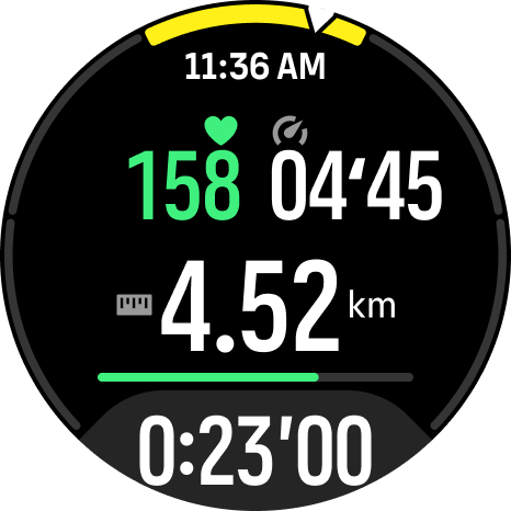

Quando registri un'attività fisica (vedi Registrazione di un'attività fisica), e hai selezionato FC, andatura o potenza come target intensità, viene visualizzato un indicatore di zona suddiviso in cinque sezioni. Le cinque sezioni vengono mostrate intorno al bordo esterno del display della modalità sport. L’indicatore mostra la zona selezionata come target intensità illuminando la sezione corrispondente. La piccola freccia nell'indicatore mostra dove ti trovi all'interno dell'intervallo della zona.
intensity gauge

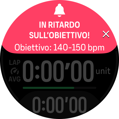

L'orologio ti avvisa quando raggiungi la zona target selezionata. Durante l’attività fisica, l’orologio ti chiederà di accelerare o rallentare qualora FC, andatura o potenza siano al di fuori della zona target selezionata.
target
