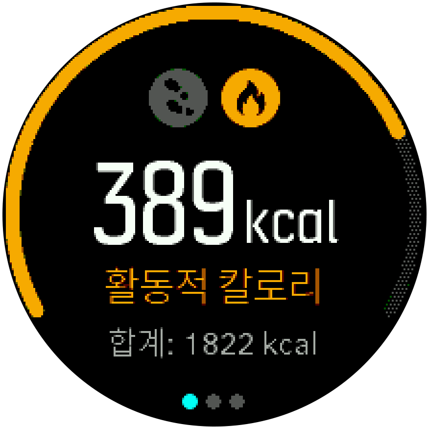

걸음 수에 더해, 좌측 상단 버튼을 눌러서 하루의 예상 칼로리를 볼 수 있습니다.
화면 중앙에 있는 큰 숫자는 하루 동안 소모한 활성 칼로리의 예상량입니다. 이 밑에는 소모한 총 칼로리가 표시됩니다. 총 칼로리에는 활성 칼로리와 기초 대사량이 포함됩니다(아래 참조).
양쪽 화면의 링은 일일 활동 목표에 얼마나 가까운지를 나타냅니다. 이 목표는 개인 취향에 맞게 조정할 수 있습니다(아래 참조).

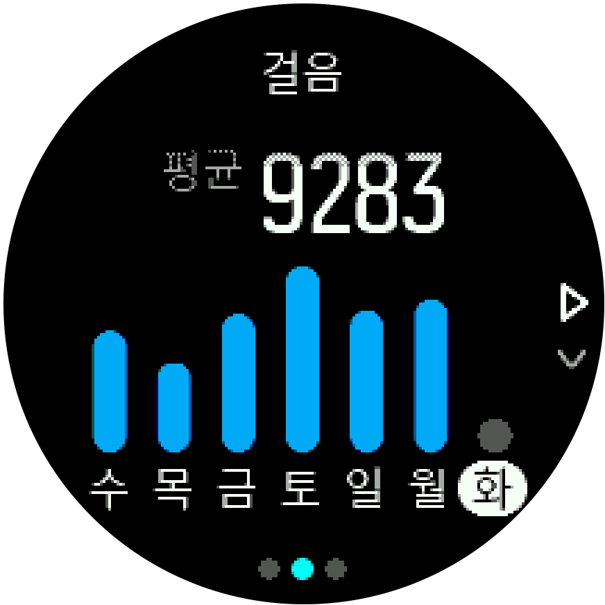

중간 버튼을 한 번 눌러 지난 7일 동안의 걸음 수를 확인할 수도 있습니다. 지난 7일 동안 칼로리 소모량을 보려면 중간 버튼을 다시 누릅니다.
걸음 수 또는 칼로리 디스플레이에 있는 동안, 매일의 정확한 수를 보려면 우측 하단 버튼을 누릅니다.

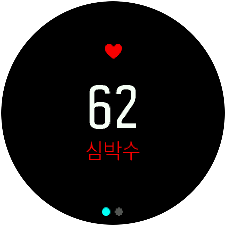

인스턴트 HR
인스턴트 HR 디스플레이는 심박수의 빠른 스냅샷을 제공합니다. 디스플레이에는 현재 심박수가 표시됩니다.
인스턴트 HR을 보려면:
시계 앞면 보기에서 우측 하단 버튼을 눌러 인스턴트 HR 디스플레이로 스크롤합니다.
좌측 하단 버튼을 눌러 디스플레이를 종료하고 시계 앞면 보기로 돌아갑니다.

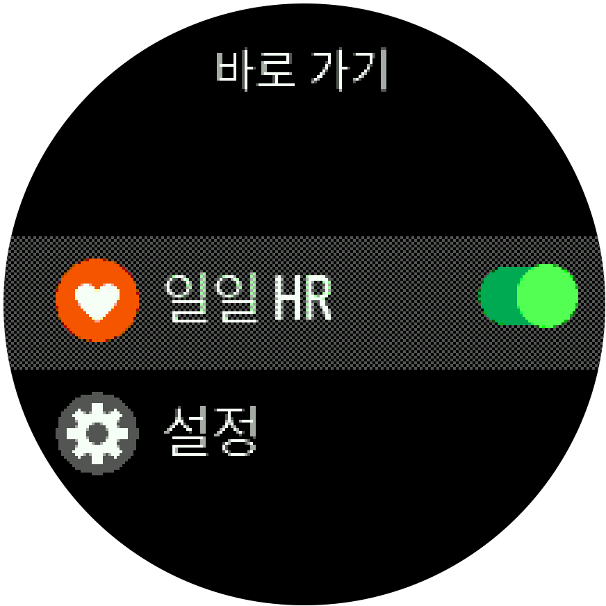

일일 HR 그래프를 보기 전에 일일 HR 기능을 활성화해야 합니다. 이 활동 설정에서 기능 설정을 켜거나 끌 수 있습니다. 심박수 디스플레이에 있는 경우 중간 버튼을 길게 눌러 활동 설정에 액세스할 수도 있습니다.
일일 HR 기능을 켜면 시계가 심박수를 확인하는 광 심박수 센서를 정기적으로 활성화합니다. 이렇게 하면 배터리 전력 소모가 약간 증가합니다.
