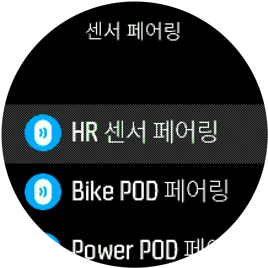

POD 또는 센서를 페어링하는 방법:
- 해당 시계 설정으로 이동하여 연결을 선택합니다.
- 센서 유형 목록을 얻으려면 센서 페어링를 선택합니다.
우측 하단 버튼을 눌러 목록을 스크롤하고 중간 버튼으로 센서 유형을 선택합니다.

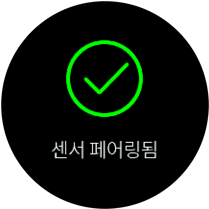

시계의 안내에 따라 페어링을 완료하고(필요한 경우 센서 또는 POD 설명서 참조) 중간 버튼을 눌러 다음 단계로 진행합니다.
POD에 설정이 필요한 경우 페어링 도중 값을 입력하라는 메시지가 표시됩니다.
POD 또는 센서가 페어링되면 시계는 해당 센서 유형을 사용하는 스포츠 모드를 선택하자 마자 시계를 검색합니다.
