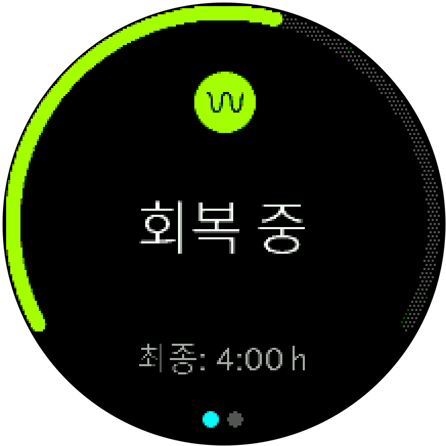

스트레스 및 회복 디스플레이로 스크롤하려면 우측 하단 버튼을 누릅니다.
이 디스플레이 주변의 게이지는 전반적인 자원 수준을 나타냅니다. 녹색일 경우 회복되고 있다는 의미입니다. 상태 및 시간 지표는 현재 상태(활동적, 비활동적, 회복 중 또는 스트레스를 받음)와 얼마나 오랫동안 그러한 상태에 있었는지를 보여 줍니다. 이 스크린샷에서는, 예를 들어 마지막 네 시간 동안 회복 중이었습니다.

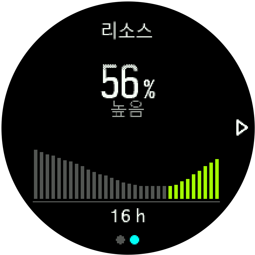

중간 버튼을 눌러 지난 16시간 동안 자원에 대한 막대 그래프를 봅니다.
녹색 막대는 회복 중이었던 기간을 나타냅니다. 백분율 값은 사용자의 현재 자원 수준에 대한 예상치입니다.
