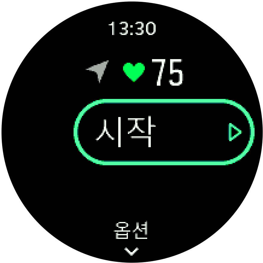

운동 아이콘까지 스크롤하고 중간 버튼으로 선택합니다.
우측 상단 또는 우측 하단 버튼을 눌러 스포츠 모드로 스크롤하고 중간 버튼을 눌러 사용하려는 모드를 선택합니다.
시작 표시기 위에는 스포츠 모드(심박수 및 연결된 GPS 등)와 함께 사용하는 것에 따라 일련의 아이콘이 나타납니다. 검색하는 동안 화살표 아이콘(연결된 GPS)의 깜박임은 회색이고 신호가 잡히면 녹색으로 변합니다. 심박수 센서를 사용할 경우 검색 중에는 심장 아이콘(심박수)이 회색으로 깜박이고, 신호가 발견되면 벨트에 묶인 유색의 심장으로 바뀝니다. 광 심박수 센서를 사용할 경우에는 벨트가 없는 유색의 심장으로 바뀝니다.
심박수 센서를 사용하고 있지만 아이콘이 녹색으로만 변하는 경우(광 심박수 센서가 활성화되었음을 의미), 심박수 센서가 페어링되었는지 확인하고, POD 및 센서 페어링를 참조하고, 다시 스포츠 모드를 선택합니다.
각 아이콘이 녹색으로 바뀔 때까지 기다리거나 중간 버튼을 눌러 원하는 대로 빨리 기록을 시작할 수 있습니다.

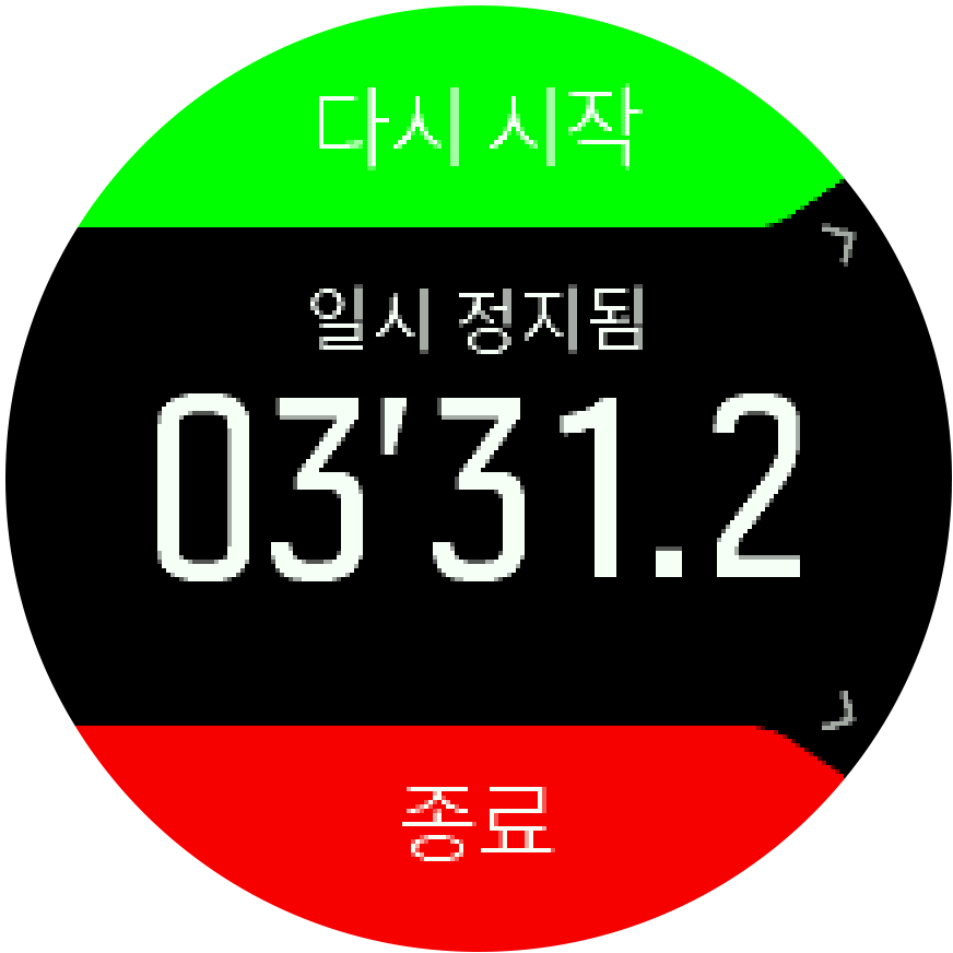

일시 중지하려면 오른쪽 상단 버튼을 누릅니다. 우측 하단 버튼으로 중지 및 저장하거나 우측 상단 버튼으로 다시 시작합니다.
선택한 스포츠 모드에 목표 시간 설정과 같은 옵션이 있으면 우측 하단 버튼을 눌러 기록을 시작하기 전에 조정할 수 있습니다. 중간 버튼을 길게 눌러 기록 도중 스포츠 모드 옵션을 조정할 수 있습니다.

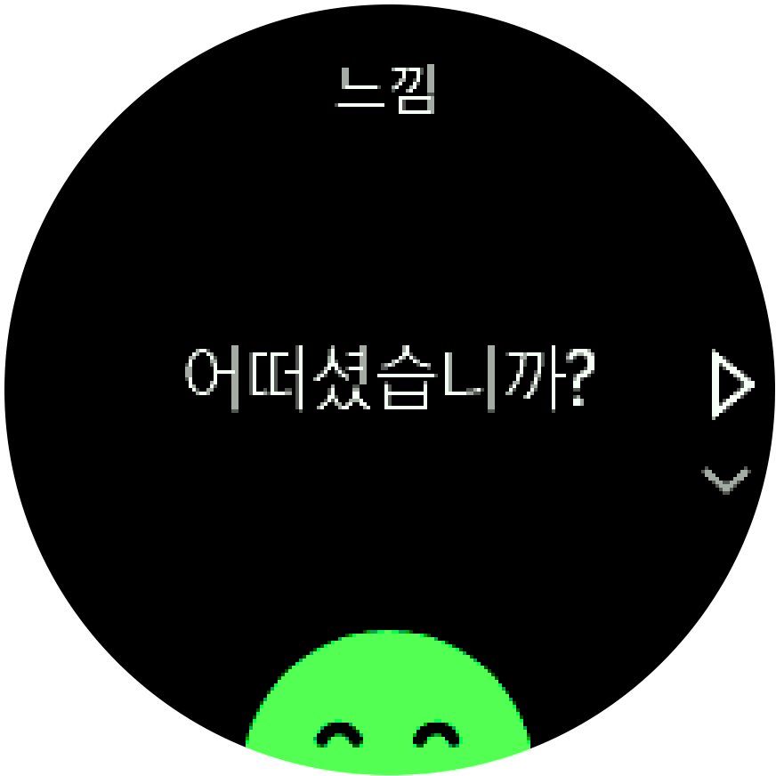

기록을 중지하면 느낌을 묻는 메시지가 표시됩니다. 질문에 답하거나 건너뛸 수 있습니다(느낌 참조) 그 후에는 우측 상단 또는 하단 버튼을 사용하여 검색할 수 있는 활동에 대한 요약을 받을 수 있습니다.

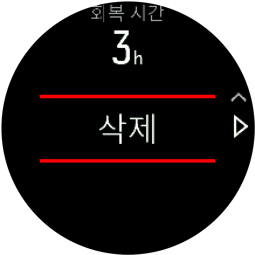

보관하고 싶지 않은 기록을 한 경우에는 삭제까지 스크롤하여 로그 입력을 삭제할 수 있고 중간 버튼으로 확인합니다. 로그북에서도 같은 방법으로 로그를 삭제할 수 있습니다.

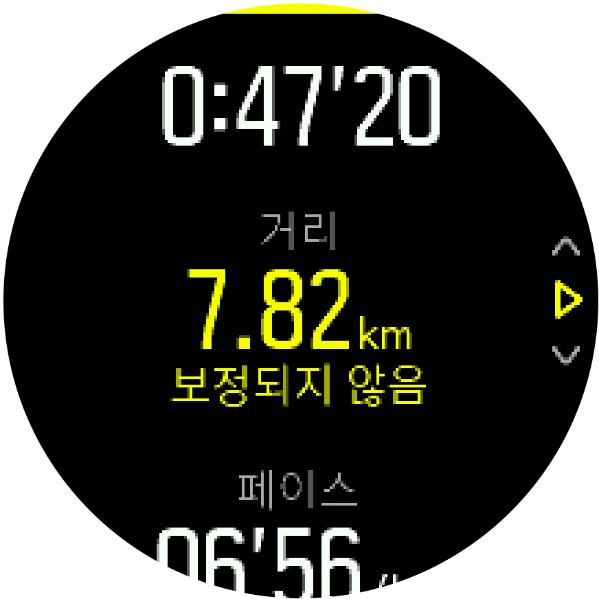

속도 및 거리 교정
Suunto 3 Fitness는 시계의 내장 가속도계를 사용하여 달리기 및 걷기 속도와 거리를 측정할 수 있습니다. 가속도계는 개인 보폭과 움직임으로 교정되어야 합니다. 무교정 시, 시계는 속도와 거리를 정확하게 측정할 수 없습니다.
시계를 보정하는 가장 쉬운 방법은 연결된 GPS로 처음 달리기 또는 걷기 운동을 기록하는 것입니다(연결된 GPS 참조). 모바일 기기의 GPS를 사용할 때 속도 및 거리 보정은 배경에서 자동으로 수행됩니다.
시계를 수동으로 보정하는 방법:
- 알고 있는 거리(예, 트랙에서) 걷기 및 달리기 운동을 최소 12분간 기록하고, 운동 기록을 참조하십시오.
거리가 강조 표시되면 중간 버튼을 눌러서 요약에서 운동 이후의 거리를 수정합니다.
가장 정확한 결과를 얻으려면 달리기와 걷기에 대해 별도로 시계를 직접 보정하십시오.

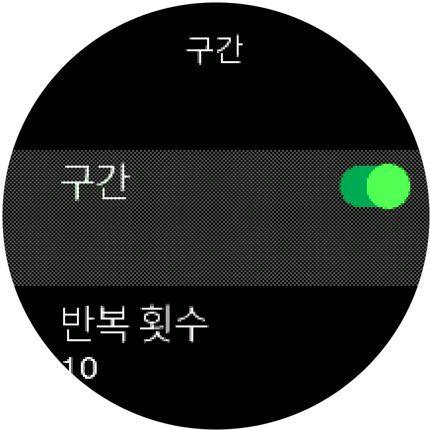

구간 트레이닝

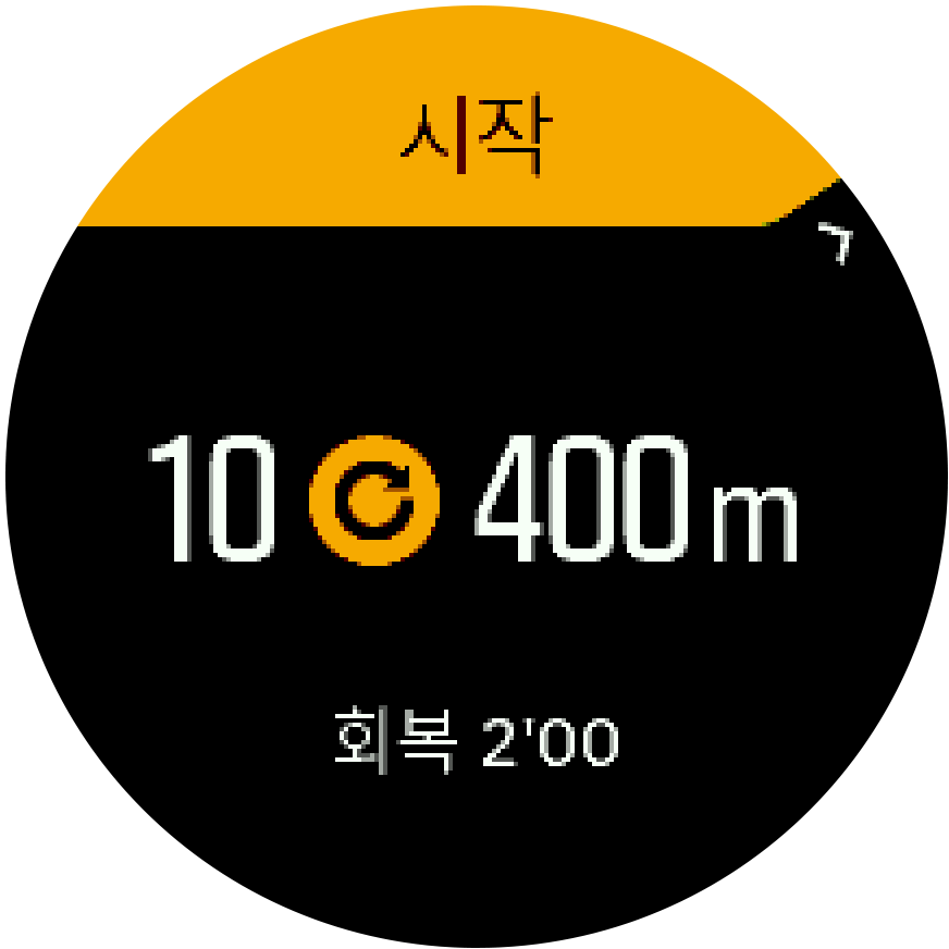

구간 트레이닝은 고강도 및 저강도 노력의 반복적인 세트로 구성된 일반적인 형태의 훈련입니다. Suunto 3 Fitness과 함께 각 스포츠 모드에 대한 해당 구간 트레이닝을 정의할 수 있습니다.
구간을 정의할 때 설정할 4가지 항목은 다음과 같습니다.
- 구간 수: 구간 트레이닝을 지원하는 켜기/끄기 전환. 이 기능을 켜기로 전환하면 스포츠 모드에 구간 트레이닝 표시가 추가됩니다.
- 반복 횟수: 사용자가 원하는 구간 + 회복 세트의 수.
- 구간: 거리 또는 기간에 따른 고강도 구간별 체력 훈련의 길이.
- 회복: 거리 또는 기간에 따른 구간별 휴식 시간의 길이.
구간을 정의하는 거리를 사용할 경우 거리를 측정하는 스포츠 모드에 있어야 합니다. 측정은 모바일 지원 GPS, 손목 기반 속도 또는 예를 들어, Foot 또는 Bike POD를 기준으로 할 수 있습니다.
구간 트레이닝을 하려면:
- 런처에서 스포츠를 선택합니다.
- 운동 기록을 시작하기 전에 우측 하단 버튼을 눌러 스포츠 모드 옵션을 엽니다.
- 구간까지 스크롤하고 중간 버튼을 누릅니다.
구간을 켜고 위에서 설명한 설정을 조정합니다.
Back까지 스크롤하고 중간 버튼으로 확인합니다.
- 시작 보기로 다시 돌아올 때까지 우측 상단 버튼을 누르고 평소처럼 운동을 시작합니다.
좌측 하단 버튼을 눌러 구간 표시로 보기를 변경하고 구간 트레이닝을 시작할 준비가 되면 우측 상단 버튼을 누릅니다.
모든 반복을 완료하기 전 구간 트레이닝을 중지하려면 중간 버튼을 누른 상태에서 스포츠 모드 옵션을 열고 구간을 끄기로 전환합니다.
구간 표시에 있는 동안 버튼은 정상적으로 작동합니다. 예를 들어, 우측 상단 버튼을 누르면 구간 트레이닝이 아니라 운동 기록이 일시 중지됩니다.
운동 기록을 중단한 후에는 해당 스포츠 모드에 대한 구간 트레이닝이 자동으로 해제됩니다. 단, 기타 설정은 그대로 유지되므로 다음에 스포츠 모드를 사용할 때 같은 운동을 쉽게 시작할 수 있습니다.

느낌
정기적인 트레이닝을 받는다면 각 세션이 자신의 전반적인 건강 상태의 중요한 지표가 된 후 본인이 어떻게 느끼는지를 따릅니다.
선택할 수 있는 느낌은 다섯 가지 정도가 있습니다.
- 나쁨
- 평균
- 좋음
- 매우 좋음
- 훌륭함
이 옵션이 정확히 의미하는 것은 사용자 본인의 결정에 달렸습니다. 중요한 것은 사용자 본인이 일관되게 사용하는 것입니다.
매 트레이닝 세션에 대하여 '어떠셨습니까?' 질문에 대답하여 기록을 중지한 후 시계에 직접 자신이 어떻게 느꼈는지 기록할 수 있습니다.
중간 버튼을 눌러 질문에 대답하기를 건너뛸 수 있습니다.

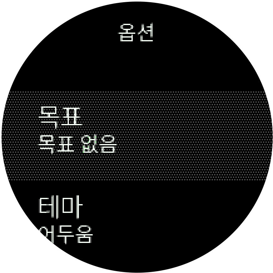

테마는 시계의 스포츠 모드 옵션 중 어느 하나로부터 변경할 수 있는 글로벌 설정입니다.
스포츠 모드 옵션에서 테마 표시를 변경하려면:
- 런처를 열려면 우측 상단 버튼을 누릅니다.
- 운동으로 스크롤하고 중간 버튼을 누릅니다.
- 아무 스포츠 모드로 가서 우측 하단 버튼을 눌러 스포츠 모드 옵션을 엽니다.
- 테마까지 스크롤하고 중간 버튼을 누릅니다.
- 우측 상단 및 우측 하단 버튼을 눌러 밝음과 어두움 사이를 전환하고 중간 버튼으로 수락합니다.
