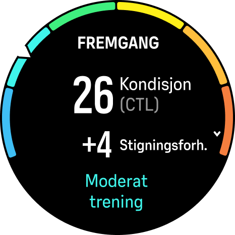

Fremgang-widgeten gir deg data som hjelper deg med å øke treningsbelastningen over en lengre tidsperiode, enten det er treningsfrekvensen, -varigheten eller -intensiteten.
Hver treningsøkt får en Treningsbelastningsscore (TSS) (basert på varigheten og intensiteten), og denne verdien er grunnlaget for beregningen av treningsbelastningen for både kort- og langtidsgjennomsnitt. Klokken kan beregne ditt fitnessnivå fra denne TSS-verdien (definert som VO₂maks) og CTL (kronisk treningsbelastning).
Stigningsforholdet er et mål som overvåker din økning eller reduksjon i kondisjon over en gitt tidsperiode.
