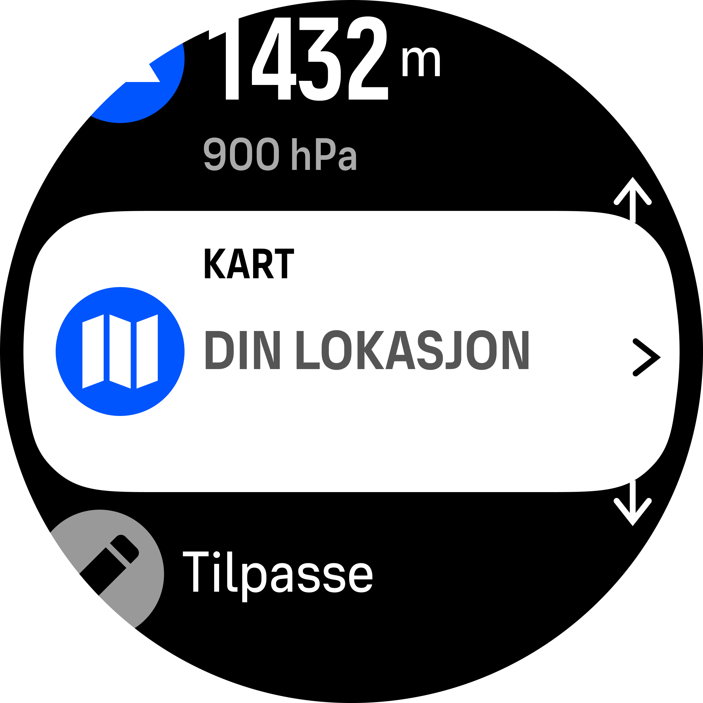

Fra urskiven, sveip opp eller trykk på den nederste knappen og velg Kart.
Trykk på den nedre knappen for å åpne navigeringsalternativer.

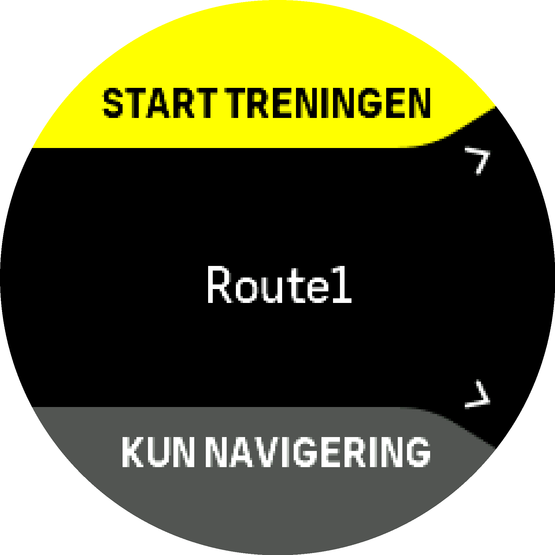

Bla til ruten du ønsker å navigere til og trykk på midtknappen.
Velg ruten ved å trykke på den øverste knappen.
Velg Start treningen hvis du ønsker å bruke ruten for trening eller velg Kun navigering hvis du kun ønsker å navigere ruten.
MERK:Hvis du kun navigerer ruten, vil ingen ting lagres eller logges i Suunto-appen.
Hvis du kun navigerer ruten, trykk den nedre knappen og velg Gå ut for å slutte å navigere. Hvis du navigerer under trening, trykk den nedre knappen og velg Sporing for å slutte å navigere uten å avbryte treningen.
