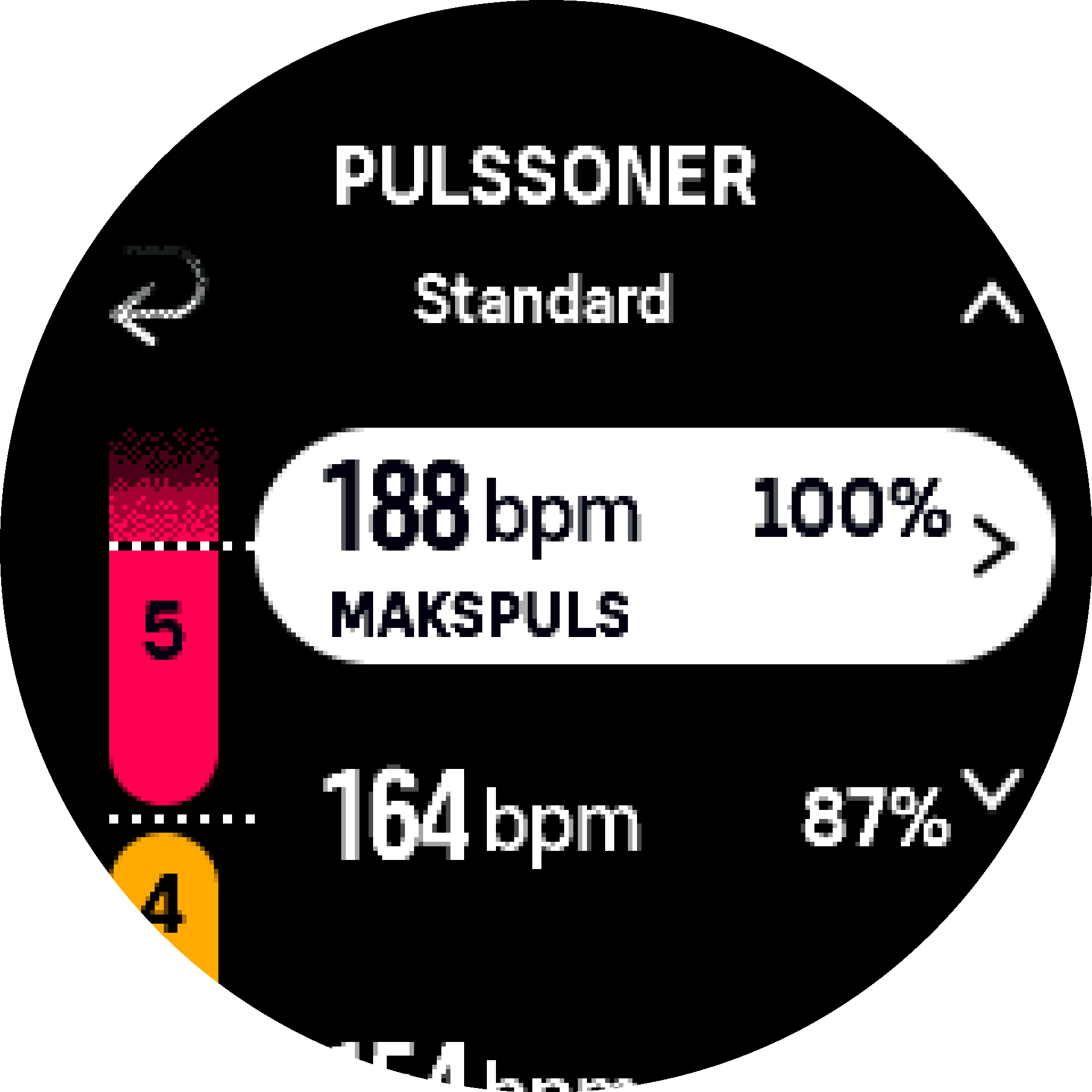

Pulssoner er definert som prosentandelområder basert på maksimum puls (makspuls).
Som standard er makspuls kalkulert ved bruk av standardligningen: 220 – din alder. Hvis du kjenner din faktiske makspuls, bør du justere standardverdien tilsvarende.
Suunto Verticalhar standard og aktivitetsspesifikke pulssoner. Standardsonene kan brukes til alle aktiviteter, men for mer avansert trening, kan du bruke spesifikke pulssoner for løping og sykling.
Angi makspuls
Angi maksimal puls fra innstillingene under Trening » Intensitetssoner » Standard pulssoner for all idrett.
- Trykk på makspuls (høyeste verdi, spm) eller trykk på midttasten.
Velg ny makspuls ved å sveipe opp eller ned eller ved å trykke på de øvre eller nedre knappene.
Trykk på valget eller trykk på midttasten.
- For å gå ut av pulssonevisningen, sveip til høyre eller hold nede på midtre knapp.
Du kan også stille inn maksimal HR fra innstillingene under Generelt » Personlig.

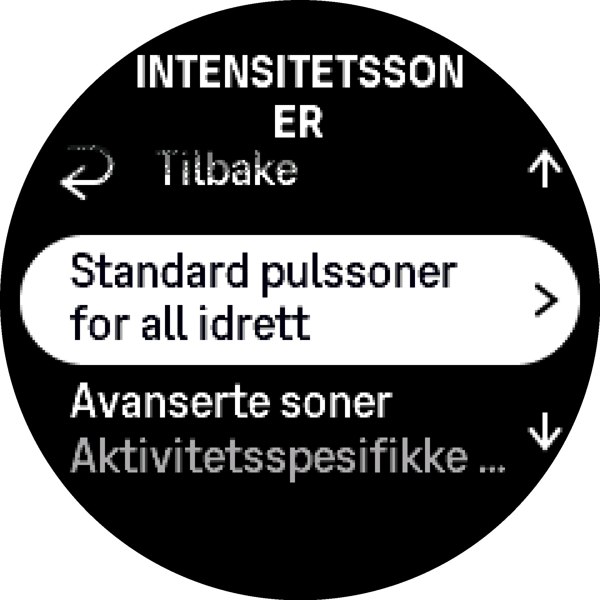

Angi standard pulssoner
Angi standard pulssoner fra innstillingene under Trening » Intensitetssoner » Standard pulssoner for all idrett.

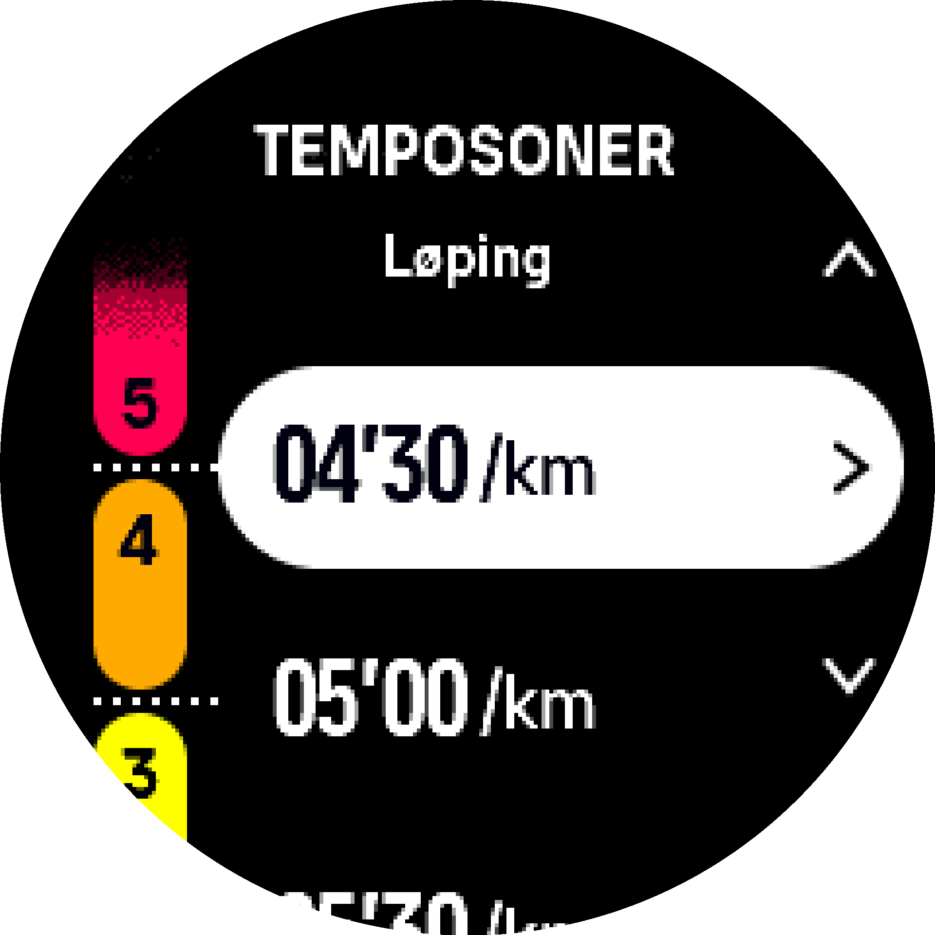

Temposoner fungerer kun som pulssoner, men intensiteten på opplæringen er basert på ditt tempo i stedet for puls. Temposoner vises enten som metriske eller imperial-verdier avhengig av dine innstillinger.
Suunto Vertical har fem standard temposoner som du kan bruke, eller du kan definere dine egne.
Temposoner er tilgjengelige for løping og sykling.
Still inn temposoner
Still inn aktivitetsspesifikke temposoner fra innstillingene under Trening » Intensitetssoner » Avanserte soner.
- Trykk Løping eller Sykling eller trykk på midtknappen.
- Sveip eller trykk på den nederste knappen og velg temposonene.
- Sveip opp/ned eller trykk på øvre eller nedre knapper og trykk på midtknappen når den temposonen du ønsker å endre er merket.
Velg din nye temposone ved å sveipe opp/ned eller ved å trykke på de øvre eller nedre knappene.
Trykk den midtre knappen for å velge ny temposoneverdi.
- Sveip høyre eller trykk og hold midtknappen for å lukke visning av temposoner.

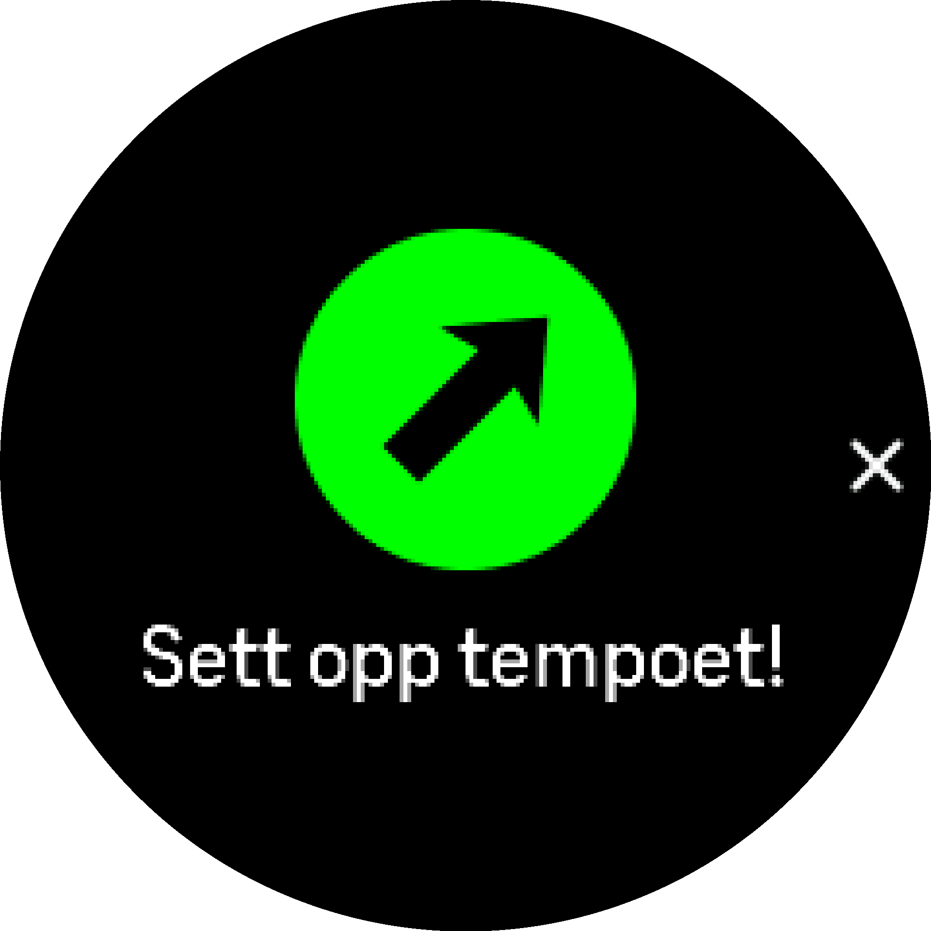

Klokken informerer deg om at du har nådd valgt målsone. I løpet av treningen vil klokka varsle deg om å øke eller redusere tempoet, hvis aktuell puls, temp eller effekt er utenfor den valgte målsonen.
