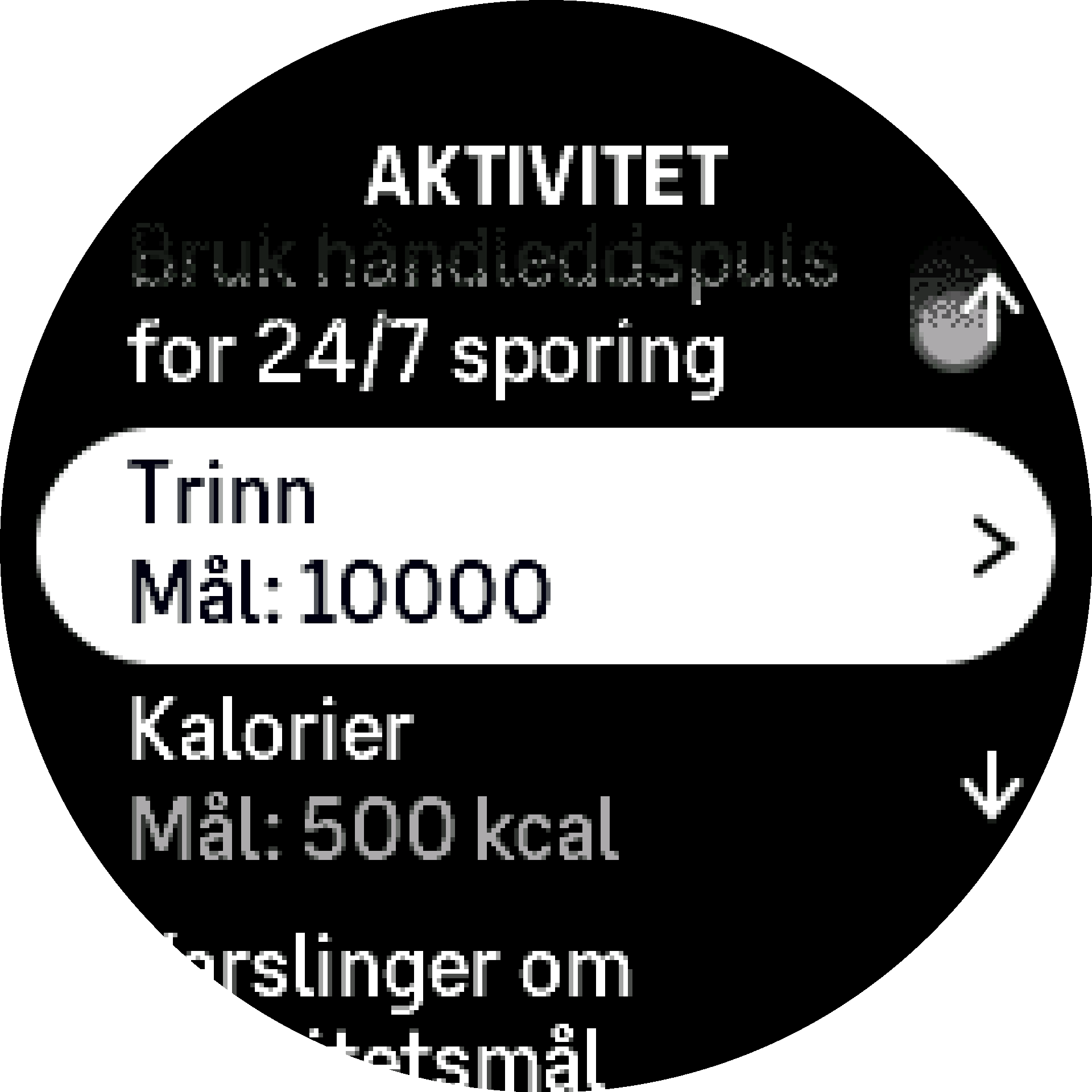

Aktivitetsmål
Du kan justere dine daglige mål for både skritt og kalorier ved å sveipe opp fra widgeten. Dine daglige mål kan også justeres under Innstillinger » Aktivitet.
Når du stiller inn skrittmålet, definerer du det totale antallet skritt for dagen.
Det totale antallet kalorier du forbrenner per dag er basert på to faktorer: din basale forbrenningshastighet (BMR) og din fysiske aktivitet.
Din BMR er kroppens kaloriforbruk når du er i ro. Dette er kaloriene kroppen din trenger for å holde deg varm og utføre grunnleggende funksjoner som å blinke eller slå hjertet ditt. Dette tallet er basert på din personlige profil inkludert faktorer slik som alder og kjønn.
Når du setter et kalorimål, definerer du hvor mange kalorier du ønsker å forbrenne i tillegg til BMR. Dette er de såkalte aktive kaloriene dine. Ringen rundt aktivitetsdisplayet går fremover i henhold til hvor mange aktive kalorier du forbrenner i løpet av dagen sammenlignet med målet ditt.
