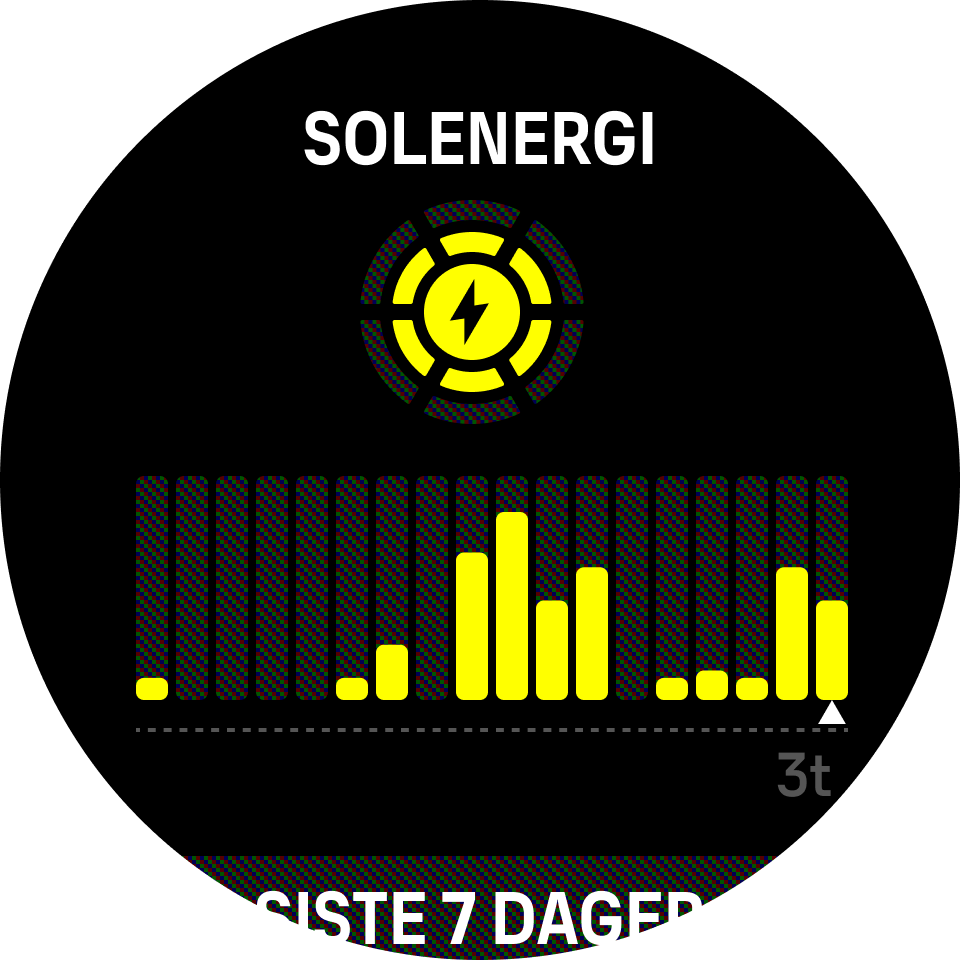

Solcelleutgaven av Suunto Vertical har solceller som lader klokken din når den utsettes for lys. Noen urskiver har et komplikasjonsikon som viser hvor mye solenergi som tas opp.
På en solskinnsdag kan batteritiden øke med opptil 30 % under trening og enda mer i tidsmodus (utregningene er gjort ved 50 000 lux).
Ikke la klokken ligge for lenge i direkte sollys på varme dager da dette kan skade klokken.
I tillegg til komplikasjonsikonene på urskivene er det en sol-widget som viser tilleggsdata. Fra urskiven, sveip opp eller trykk på den nedre knappen og bla til sol-widgeten.
