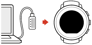

  1. Выведите устройство из спящего режима, подключив его к PC или Mac или другому источнику питания с помощью USB-кабеля. Используйте USB-порт с напряжением 5 В пост. тока и током 0,5 А.

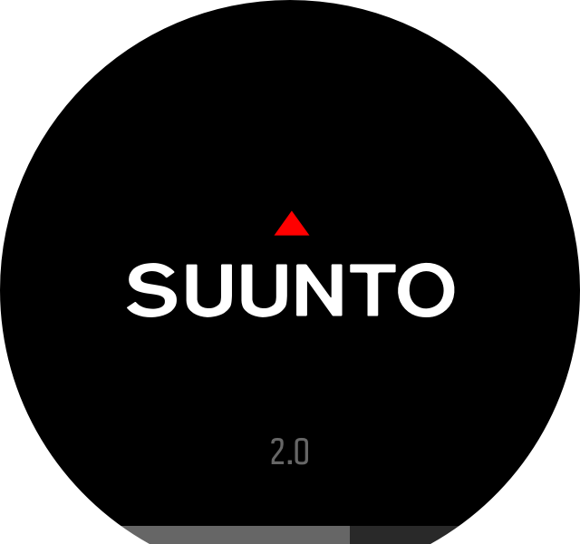

  2. Выполните действия, предложенные мастером первоначальной настройки, чтобы настроить устройство. Устройство оповестит о готовности переходом в состояние SURFACE (Поверхность).
    p8-device-ready
    Startup done D5
  3. Полностью зарядите устройство перед первым погружением.
