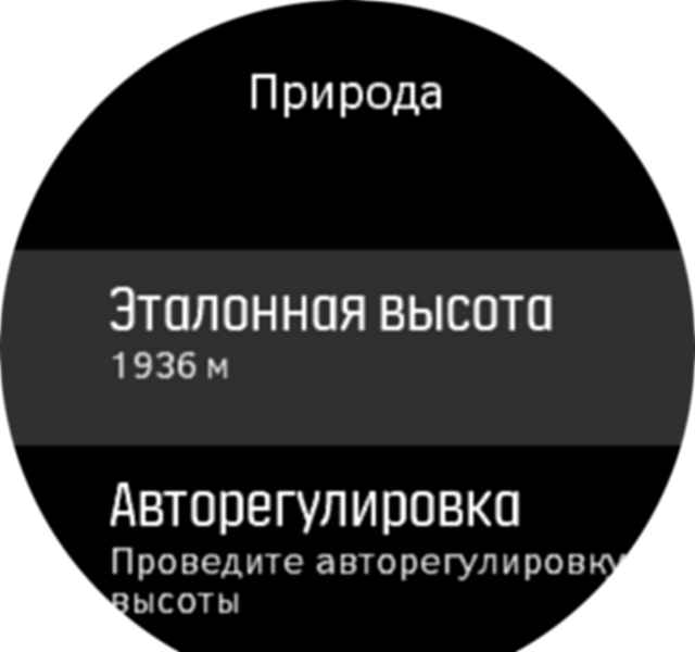

В Suunto Spartan Sport Wrist HR Baro используется барометрическое давление для измерения высоты. Чтобы получить точные значения, необходимо определить контрольную точку по высоте. Это может быть ваше текущее место, если вы знаете его точную высоту. Как вариант, можно использовать FusedAlti (см. FusedAlti), чтобы автоматически задать контрольную точку.
Задать контрольную точку можно в параметрах, в разделе Природа.
