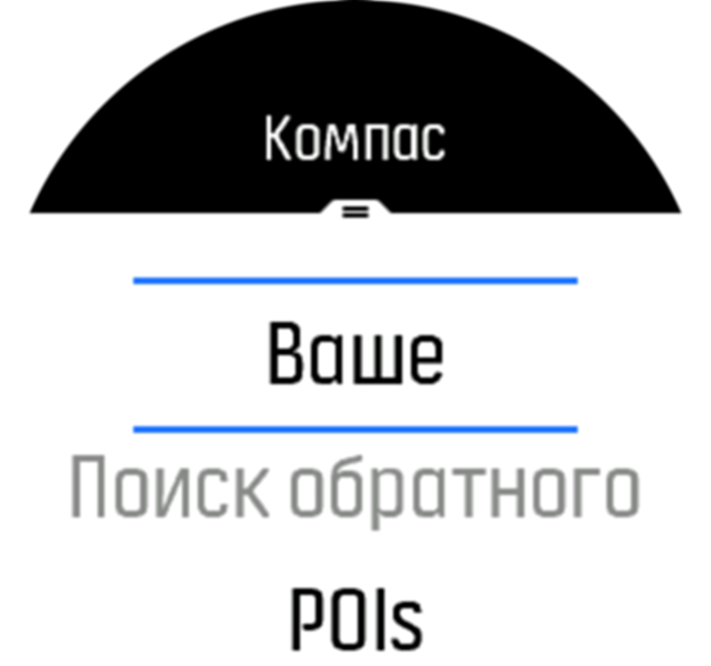

Чтобы открыть список ярлыков на дисплее компаса, проведите пальцем по экрану снизу вверх или нажмите нижнюю кнопку. Ярлыки ускоряют доступ к навигационным действиям (например, к проверке координат текущего местоположения или к выбору другого маршрута для навигации).
Compass shortcuts en
Чтобы закрыть список ярлыков, проведите пальцем по экрану сверху вниз или нажмите верхнюю кнопку.

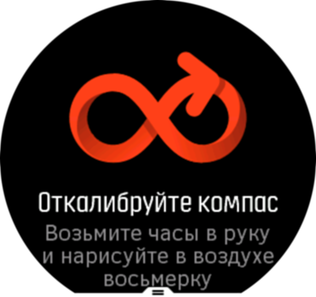

Калибровка компаса
Если компас не откалиброван, вам предложат откалибровать его при переходе на экран компаса.
Calibrate compass Spartan
Если нужно выполнить повторную калибровку компаса, то вы можете запустить этот процесс в меню калибровки, расположенном в разделе Навигация » Парам. Навигации » Откалибруйте компас.
