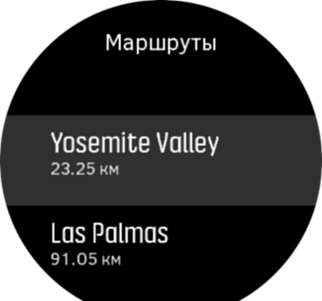

- Проведите пальцем вниз или нажмите верхнюю кнопку, чтобы открыть средство запуска.
- Прокрутите до пункта Навигация и нажмите среднюю кнопку.
- Прокрутите до пункта Маршруты и нажмите среднюю кнопку, чтобы открыть список ваших маршрутов.
- Прокрутите до маршрута, навигацию по которому нужно выполнить, и нажмите среднюю кнопку.
- Нажмите верхнюю кнопку, чтобы начать навигацию.
- Чтобы завершить навигацию, снова нажмите верхнюю кнопку в любое время.

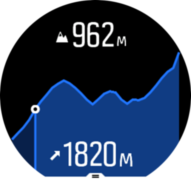

Высотная навигация
Если вы используете навигацию по маршруту, для которого есть высотная информация, то можете использовать данные о подъеме и спуске, хранящиеся в высотном профиле. На основном навигационном дисплее (где отображается маршрут) проведите влево или нажмите среднюю кнопку, чтобы перейти к дисплею высотного профиля.
Дисплей высотного профиля отображает следующие сведения:
- наверху: текущая высота над уровнем моря
- по центру: высотный профиль с текущим местоположением
- внизу: оставшееся расстояние подъема или спуска (коснитесь экрана, чтобы изменить представления)
Если вы слишком сильно отклонитесь от маршрута при использовании высотной навигации, на часах в высотном профиле отобразится уведомление Вне маршрута. При появлении этого сообщения перейдите к дисплею навигации, чтобы снова выйти на маршрут, прежде чем продолжить использование высотного профиля.
