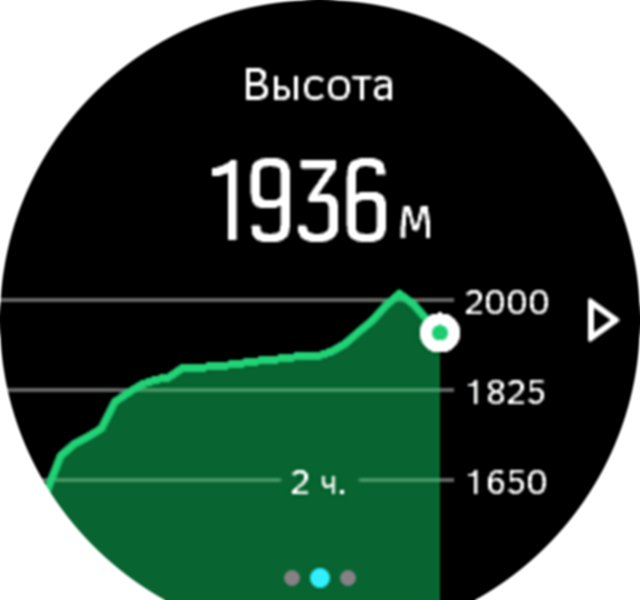

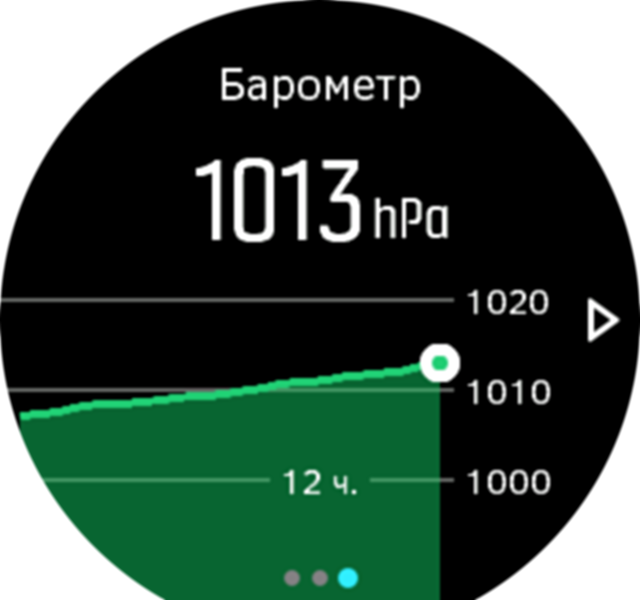

Проведите вверх или нажмите нижнюю кнопку, чтобы просмотреть текущие высоту и барометрическое давление.
Коснитесь, чтобы просмотреть текущую температуру.
Проведите влево или нажмите среднюю кнопку, чтобы переключиться между графами трендов высотомера и барометра.
Обязательно правильно выставите значение исходной высоты (см. « Альтиметр»). Высоту текущего местоположения можно узнать из большинства топографических карт или в основных картографических онлайн-сервисах, например Google Maps.

Если часы определяют вертикальное перемещение, они переключаются на измерение высоты. При отображении графика высоты максимальный интервал его обновления составляет 10 секунд.
Если высота остается постоянной (перемещение менее 5 метров по вертикали за 12 минут), часы интерпретируют все данные об изменении давления как изменение погоды и обновляют график барометра.
