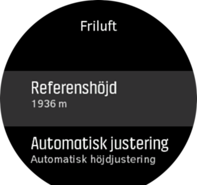

Suunto 9 Peakanvänder barometriskt tryck för höjdmätning. Du måste bestämma en höjdmässig referenspunkt för att få korrekta värden. Det kan vara din nuvarande höjd om du vet dess exakta värde. Annars kan du använda FusedAlti (se FusedAlti™) för att ställa in referenspunkten automatiskt.
Ställ in referenspunkten i inställningarna under Friluft.
