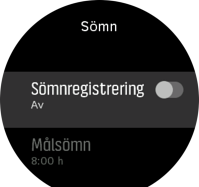

- Gå till klockans inställningar, rulla ner till Sömn och tryck på mittknappen.
Växla Sömnregistreringtill läget på.
Ange klockslag för när du normalt sett går upp och går och lägger dig.
När du har specificerat din läggtid kan du välja att ha din klocka i Stör ej-läge under dina sovtimmar och även välja om du vill mäta din Syremättnad under din sömn.

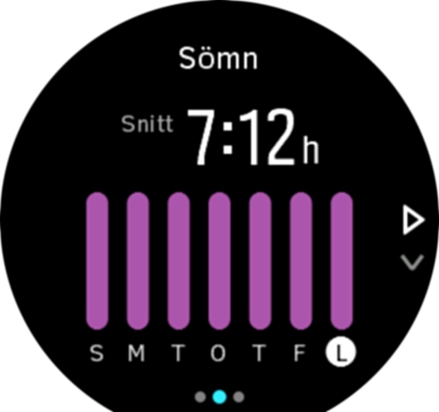

Utöver sammanfattningen kan du även följa din övergripande sömntrend med hjälp av sömninformationen. Från klockans urtavla trycker du på den nedre högra knappen tills du ser skärmen Sömn . Den första skärmen visa din sömn i jämförelse med din målsättning.
När du befinner dig på sömnskärmen kan du svepa åt vänster för att visa din genomsnittliga sömn över de senaste sju dagarna. Svep uppåt för att se din aktuella sovtid under de senaste sju dagarna.
När du befinner dig på skärmen för genomsnittlig sömn kan du svepa åt vänster för att visa en graf över dina genomsnittliga pulsvärden för de senaste sju dagarna.
Svep uppåt för att se dina aktuella pulsvärden under de senaste sju dagarna.
