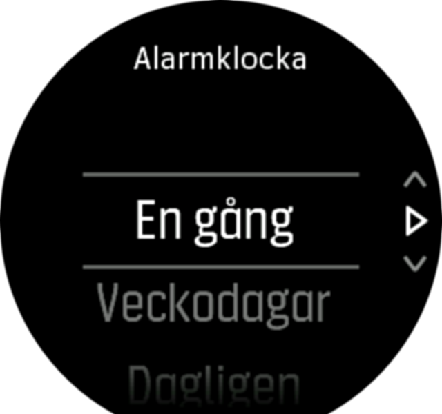

  2. Välj först hur ofta du vill att alarmet ska ringa. Du kan välja mellan följande alternativ:
    En gång: alarmet ringer en gång inom de kommande 24 timmarna på en specifik tid Veckodagar: alarmet ringer på samma tid måndag till fredag Dagligen: alarmet ringer på samma tid varje dag, oavsett veckodag
    alarm settings step1

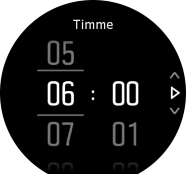

  3. Ställ in timme och minuter och stäng inställningarna.
    alarm settings step2
