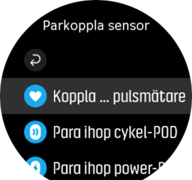

  1. Gå till klockinställningarna och välj Anslutningar.
  2. Välj Parkoppla sensor för att ta fram en lista över sensortyper.
  3. Dra nedåt för att se hela listan och tryck på den typ av sensor du vill para ihop.

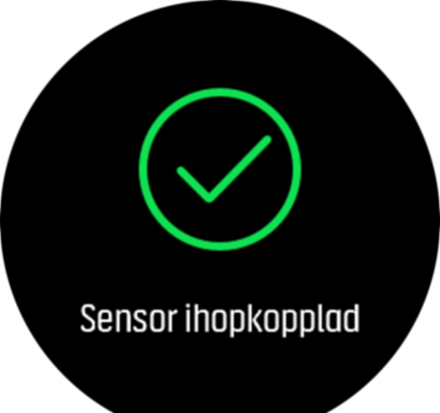

  1. Följ instruktionerna på klockan för att slutföra parkopplingen (se handledningen för sensorn eller POD-enheten vid behov). Tryck på mittknappen för att gå vidare till nästa steg.
Sensor paired
Om POD-enheten har obligatoriska inställningar som t.ex. vridmoment för en effekt-POD, uppmanas du ange ett värde under parkopplingsprocessen.
