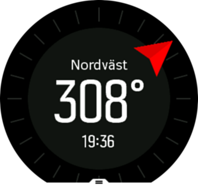

Kompasskärmen innehåller följande information:
  • Pil som pekar mot den magnetiska nordpolen.
  • Kardinalstreck för kurs
  • Kurs i grader
  • Tid på dagen (lokal tid) eller batterinivå. Tryck på skärmen för att växla mellan dessa

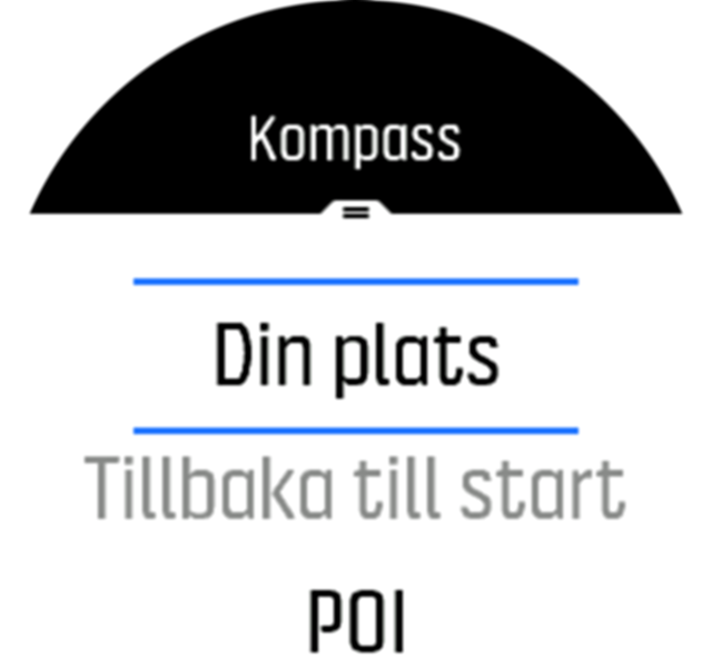

På kompasskärmen kan du svepa uppåt från skärmens nedre kant eller trycka på den nedre knappen för att öppna en lista med genvägar. Genvägarna ger dig snabb tillgång till navigeringsåtgärder som att kontrollera dina aktuella koordinater eller välja en rutt för navigering.
Compass shortcuts en
Svep nedåt eller tryck på den övre knappen för att stänga listan med genvägar.

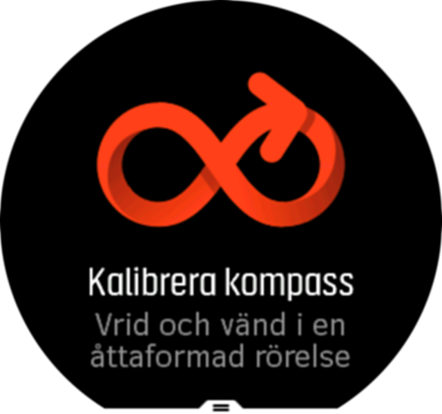

Kalibrering av kompass
Om kompassen inte är kalibrerad uppmanas du att kalibrera kompassen när du går in i kompassdisplayen.
Calibrate compass Spartan
Om du vill omkalibrera kompassen kan du starta kalibreringen igen i inställningarna under Navigering » Kalibrera kompass.
