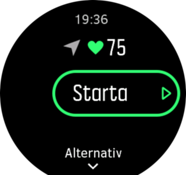

  5. Beroende på vad du använder med sportläget (t.ex. puls och ansluten GPS) visas ett antal olika ikoner ovanför startindikatorn. Pilikonen (ansluten GPS) blinkar i grått under en signalsökning och lyser grönt när en signal har etablerats. Hjärtikonen (puls) blinkar grått under sökning, och när en signal hittas visas ett hjärta i färg med ett bälte om du använder ett pulsbälte. Om du använder en optisk pulsmätare visas ett hjärta i färg utan ett bälte.
    Om du använder en pulssensor men ikonen blir grön, kontrollerar du att pulssensorn är parkopplad (se Parkoppla POD-enheter och sensorer) och välj sportläge igen.
    Du kan vänta på att varje ikon ska bli grön eller röd eller starta registreringen så fort du vill genom att trycka på mittknappen.

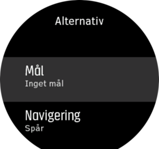

Om sportläget du har valt har mål som ett alternativ, kan du ändra dessa alternativ innan du börjar registreringen genom att svepa uppåt eller genom att trycka på den nedre knappen.
Sportmode Targets Spartan
Så här tränar du med ett generellt mål:
  1. Innan du startar en träningsregistrering öppnar du sportlägesalternativen genom att dra uppåt eller trycka på den nedre knappen.
  2. Tryck på Mål eller tryck på mittknappen.
  3. Välj Varaktighet eller Distans.
  4. Välj ditt mål.
  5. Svep åt höger för att gå tillbaka till alternativen för sportläge.
